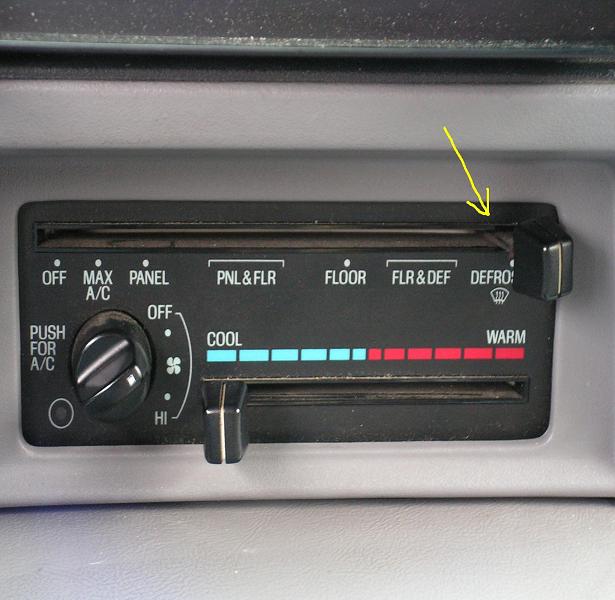

Witajcie, problem dla wielu być może banalny, ale ma wpływ na spalanie: w moim EX (94') przy włączaniu nawiewu powietrza na szybę- załącza się klima? słyszałem od gościa który serwisuje klimy, że w amerykańcach może to byc normalne... :?: teraz latem- ok, ale po co zimą? Spotkaliście się z takim działaniem? nie chce mi się wierzyć, że tak ma być... poradźcie proszę.

Załącza się ale tylko wtedy gdy przesuniesz górny suwak max w prawo.
Jak jest w innej pozycji to klima nie działa chyba że masz włączoną
na stałe pokrętłem dmuchawy.
[ Dodano: 2007-08-17, 12:11 ]
Tak to w moim 94r działa.

Sprawdziłem, na 100% klima (przy wyłączonej na lewym pokrętle) włacza sie w tej jednej pozycji.
A przy gwałtownym ochłodzeniu powietrza na zewnątrz, np. po deszczu szyba zaczęła zachodzić mi parą od zewnątrz... co wogle dało mi do myślenia i rozpoczęło wątek :oops:
ważne, że nie jest to efekt awarii, dzięki za pomoc.

W pozycji DEFROST klima włącza się automatycznie i całkiem rozsądne to jest rozwiązanie, bo nic tak szybko nie odmraża i nieodparowuje szyb jak włączone A/C, nawet z suwakiem przesuniętym na heat.

Klima działa w każdym położeniu suwaka jeśli jest wciśnięty przycisk (Push for A/C)
Jeśli w/w przycisk jest wyłączony,klima działa tylko w położeniu DEFROST .
Położenie Max A/C powoduje zamknięcie przegrody w dopływie powietrza z zewnątrz.
Powietrze krąży obiegu zamkniętym(w przypadku bardzo wysokich temperatur na zewnątrz
można w ten sposób "wspomóc" klimę )
