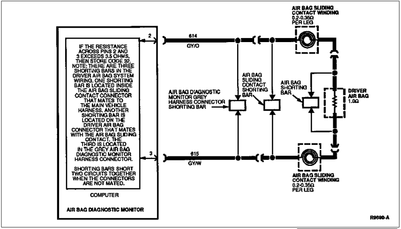

Re: Kontrolka poduszek
2011-01-23, 18:52
Hi znalazłem taki schemacik co prawda od mustanga ale może coś pomoże ;-)
A i link jeszcze : http://www.veryuseful.com/mustang/tech/ ... Bag95.html
airBagCode32Schem Ford mustang.jpg (135.81 KiB) Przejrzano 5542 razy
Ostatnio zmieniony 2011-01-23, 18:53 przez MCX, łącznie zmieniany 2 razy.
2011-01-23, 19:03
No tak ale to po ichniemu a ja tylko po Polsku ale i tak dzięki
