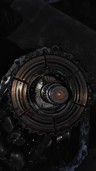

a więc reduktor zdechł ,po otwarciu znalazłem popalone i starte tarczki,spalony olej,pęknięty na pół trybik taki z trzema kulkami,jedna kulka też pęknięta,pełno opiłków metalu chyba ten cały łańcuch powinien być bardziej napięty,choć nie wiem pierwszy raz go na oczy widziałem,prosze o pomoc w ewementualnej naprawie,albo pogadajmy o tym
tu jest ten złamany trybik
i tu

zostaw tylną obudowę i szukaj kolejnego wyjdzie taniej i szybciej może taki bez wyjścia na czujnik mógłbym ci załatwić ;)
ten zostaw sobie na części btw. łańcuch prawie zawsze jest rozciągnięty możesz zamówić nowy mi wystarczył na jakieś 60tyś ale ja się bawie więc tobie może wytrzyma 150 :)

wystarczy że złożysz tak jak się należy to wytrzyma kupiłeś używke to zawsze jest ryzyko chyba że bierzesz z pewnego źródła gdzie będziesz mógł zareklamować w twoim przypadku to nie wiesz co ten reduktor wyprawiał wcześniej wystarczy małe pęknięcie którego nie widać gołym okiem a w terenie to badziewie bardzo ciężko pracuje a wtedy się wszystko weryfikuje ;)

po prostu musisz sprawdzić czy ci wyłącza przód coś czuje że się kulałeś z załączonym przodem po czarnym i dlatego ro.z.pie.... ci reduktor w terenie postawiłeś kropeczke nad i :D załóż przełącznik i dopiero sprawdzaj co jest bo jeżeli masz stałe 4x4 to pare zakrętów na czarnym i nie będzie co sprawdzać tu masz co i jak :
