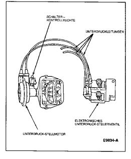

Re: znowu temat napędów
2008-04-11, 23:04
ta wolnobieżka jest sterowana TYLKO podciśnieniem z zaworu (jak na fotce)
a te kabelki to sygnał do sterownika 4x4 i kontrolki
i jeśli ich nie ma
to jest powodem mrugania kontrolek

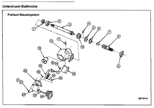

2008-04-14, 09:34
wracajac do tematu
@Daniel
a tak to wyglada w srodku
(24) to "pompka" podcisnieniowa
05Antriebsstrang091 Kopie.jpg (55.04 KiB) Przejrzano 6604 razy
2008-04-14, 16:51
tak,ale mogę założyć że te sprzęty w moście są sprawne tylko że nie ma żadnych przewodów,ani urawanych,ani odłączonych i schowanych.
