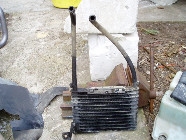

Ja mam na zbyciu, nawet z kompletem rurek które idą od skrzyni, choć chyba łatwiej przeciąć i wpiąć węże, nie wiem jak to wygląda w wersji USA...

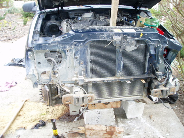

Patrząc od przodu samochodu, przed chłodnicą klimy, po lewej stonie, mniej więcej na wysokości dołu zdeżaka idą dwie rurki do skrzyni, do tych rurek są dopięte widoczne na zdjęciu gumowe węże, sama chłodnica jest na wysokości kratki.
na fotce widać rurki od ktorych jest odpieta chlodnica...

Przez Was wystawilem sie na pośmiewisko, na srodku najruchliwszej ulicy stolicy w garniaku wlazem pod Potwora w poszukiwaniu chłodnicy i węzy do skrzyni w europejskim ExII... i znalazłem!
