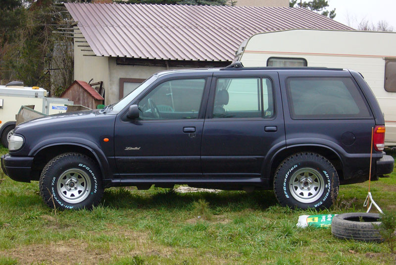

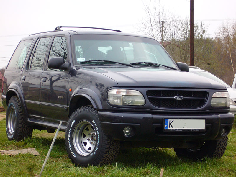

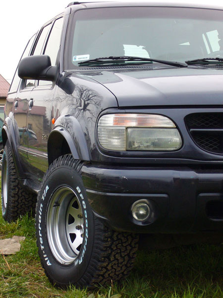

No i kola zalozone, ale...
...oczywiscie nie obylo sie bez problemow :evil:
Aby kola mogly bez przeszkod skrecac, musialem zdemontowac laczniki pomiedzy progiem a nadkolem:
Jesli chodzi o zderzak, to z jednej strony przechodzi "na styk" zostaje jakies 1-2mm, natomiast z drugiej ociera. Podejrzewam ze jest tak za sprawa staranowania bramy garazowej :mrgreen: Auto po tym spotkaniu z brama jeszcze nie bylo u mechanika, wiec bedzie musial zrobic tak, zeby kolo przechodzilo bez zadnych problemow z obu stron :D
Ponizej kilka fotosow jak wyglada moj EX na BFG AT 31x10.5x15 i Dotz Dakar 8.5x15 ET -20, a wiecej jakby ktos chcial to znajdzie w mojej prywatnej galerii.
Moglbym sie teraz w niego wpatrywac godzinami, nie myslalem ze wyglad az tak sie zmieni (na plus oczywiscie :D ).
Co do zachowania gum na drodze i szosie bede mogl cos powiedziec dopiero po wizycie u mechanika.
