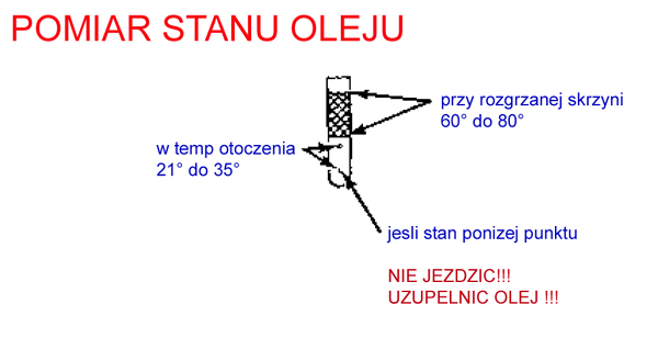

Hehehe :) Mam go 2 dni i już się zaczyna. Wczoraj wieczorem zrobiłem sobie wycieczkę po pieczywo (jakaś wymówka musi być ;)) i takie dziwne coś mi się zdarzyło. Ruszyłem jak zwykle i tak przyspiesza i przyspiesza i ani myśli zmienić biegu. Doszedł do 3500 rpm i nic. Popuściłem gaz, przycisnąłem ponownie i zmienił. Jak wracałem pierwszej nocy z miejsca zakupu też tak raz zrobił ale jakoś nie zwróciłem specjalnie uwagi. Po powrocie sprawdziłem olej i na gorącej skrzyni oleju jest tak 3 cm ponad zakratkowane na bagnecie. Czy to może być powód takiego zachowania? Mogę spuścić trochę oleju bez obaw? Olej czysciutki i żadnego smrodu ale od zakupu zrobiłem jakieś 700 km więc nie wiem czy jeśli sprzedający wymienił "na szybko" żeby coś ukryć to już coś by było widać/czuć.

Jeśli masz za dużo oleju to pewnie, że powinieneś spuścić. Nie należy nalewać oleju więcej niż to jest zalecane. A że olej świerzy, nowy to raczej właściciel albo skrzynię robił albo po prostu zmienił olej... trudno powiedzieć bo jeśli coś nie teges było ze skrzynką to nie da się zrobić, żeby chodziła dobrze do sprzedaży. Ale temat był już opisywany... poszperaj.

jak juz koledzy napisali SPUŚĆ OLEJ
nadmiar oleju w skrzyni jest bardzo szkodliwy :-/
za dużo oleju powoduje ze olej pieni się (wiąże się z powietrzem) :eek:
przez co spada ciśnienie linii :sad:

Słuchajcie, bo mnie zaraz szlag jasny trafi! Tak sobie spuszczałem ten olej z ASB i uzupełniłem do górnej granicy prawidłowości (no bo w końcu trochę cieknie) i zostało jakieś 2 litry w wiaderku. I tak sobie patrzę na ten olej i patrzę i się zastanawiam. Czy ATF nie powinien przypadkiem być czerwony? Zawsze lałem ATF do wspomagania w innych samochodach i taki był. Powiedzcie proszę, że nie zawsze bo jak nie to się okaże, że ten cymbał wlał zwykły olej do skrzyni. I tak muszę wymienić ale najpierw kupię wszystkie "drobiazgi", które mogą być wymienione (zaworki, uszczelniacze itp) żeby nie robić drugi raz jak już rozbiorą. Na części pewnie trochę poczekam więc póki co nie wiem czy stać na placu i nie jeździć aż przyjdą czy to może jednak być jakiś normalny ATF.
