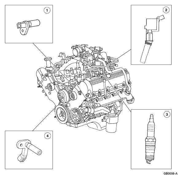

Kable wysokiego napięcia wychodzą z modułu zaplonu, który znajduje się po lewej stronie (patrząc w kierunku jazdy) silnika pod pokrywą kanału dolotowego. A do świec najlepiej dostać się przez nadkola. Najwygodniej byłoby jakbyś zdjął koło, bezpiecznie podparł autko i wtedy szukał. Ósemka 5.4 litra to spory silnik. Dobrze sprawdzić sensory, tutaj numer 1 i 4, które odpowiadają za dobrą pracę silnika. Są to sensor położenia wałka rozrządu i sensor położenia wału korbowego.
