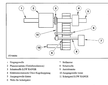

Mam pytanko..czy dałoby rade zamotać tak w włącznikach lub elektronice aby była możliwość włączenia samego Low range, ale bez załanczania 4x4????
Od jakiegoś czasu chodzi mi takie coś po głowie.
Niestety nie rozbierałem samego reduktora i nie znam dokładnie mechanizmu powiązań miedzy załanczaniem 4x4 a reduktorem.
Był juz podobny temat kiedyś na forum jednak dotyczył on EXII.
Fajnie by było mieć możliwość zredukowania przełożeń np. w przypadku manewrów z ciężka przyczepą itd..zwłaszcza przy zwykłej skrzyni, kiedy trzeba to robić zazwyczaj na półsprzegle.

zdemontuj wał przedni.albo sprzęgiełka półosi manualne sobie fundnij.

a po co? :eek:
przeciez bez zalaczania sprzegielek
wystarczy wlaczyc low range i masz
naped tylko na tyl

a nie da sie tego zrobic bez zdejmowania przedniego wału lub bez rozpinania sprzęgieł???
Re: włączenenie samego reduktora, bez przedniej osi...EXI
2008-04-16, 09:09
niestety nie :-/
chyba ze przerobisz reduktor
