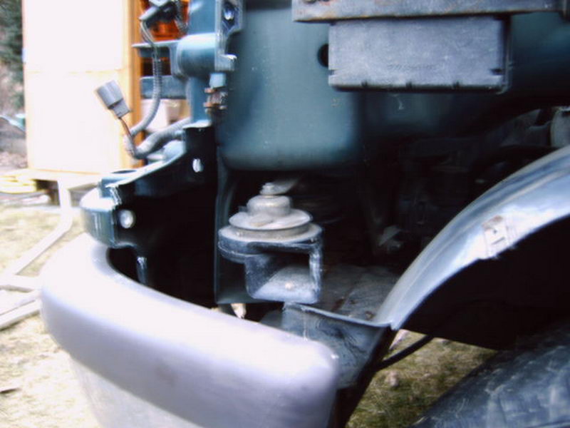

Witam, oświećcie mnie i powiedzcie mi gdzie w Explo II znajduje się klakson? Kupiliśmy auto, które nie wydaje z siebie sygnału dźwiekowego i niewiadomo, czy jest zepsuty klakson, czy go w ogóle nie ma??

Klakson jest na kierownicy, a to że nie działa to prawdopodobnie przepalony bezpiecznik.
Re: Sygnał dźwiękowy
2008-04-27, 12:06
a znajdziesz go z lewej strony pod blotnikiem 8)

...taaa a trąbka jest w zagłówkach :-? Bezpieczniki sprawdziłam i wszystkie sa sprawne....
Dzięki Manius za info :grin: O to mi własnie chodziło. Pozdrawiam

Kolega, który go miał przed nami, robił silnik, więc sądze, że przy wyciąganiu silnika sygnał mógł byc zdemontowany. Zderzaka nie ściaglismy, wiec na 100% nie powiem, że go nie ma, może faktycznie z góry go nie widać.

trzeba odkręcić przednią część nadkola,przed przednim lewym kołem.
2008-04-27, 23:08
no właśnie, tak z buta tych sygnałów widać nie będzie... manius zapodał zdjęcie sygnałów ale ze zdemontowanym błotnikiem. Od spodu trza odkręcić dwie śrubki z przodu, które trzymają nadkole... i krzykacze są przykręcone właśnie tam. Sprawdź przede wszystkim czy dochodzi do nich prąd i czy mają dobrą masę... :roll:

sygnały w jedynce masz nad nadkolem... też trzeba odkręcić.
Bezpiecznik numer 2 w skrzynce w środku pod deską rozdzielczą... strona kierowcy i podpięte są tylko sygnały

poszukam zdjęcia... a to bezpiecznik 20A
myślę, że zrobione to jest tak, żeby nie było tak łatwo je odłączyć...
