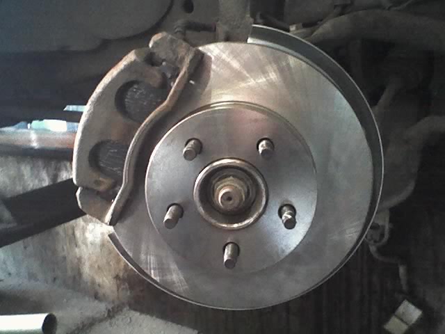

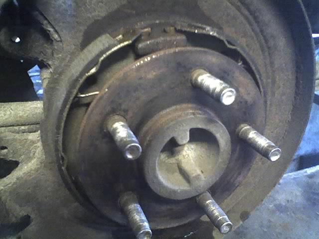

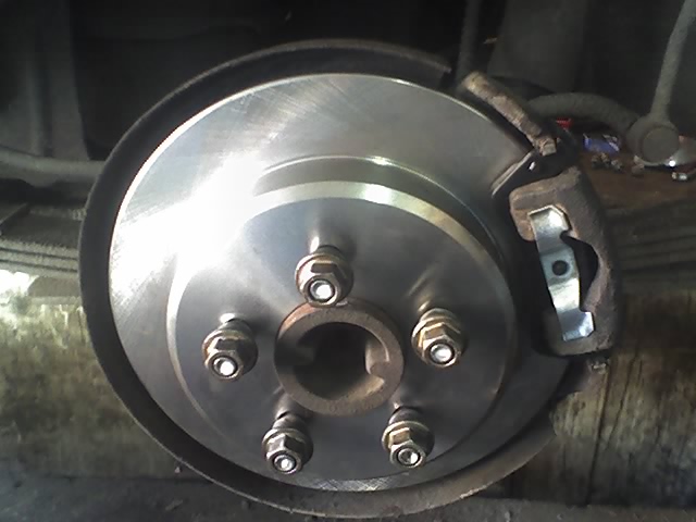

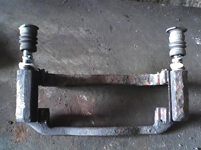

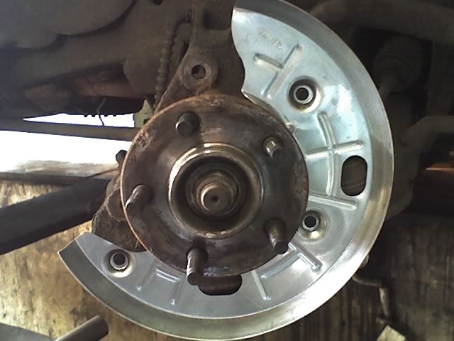

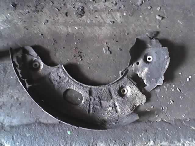

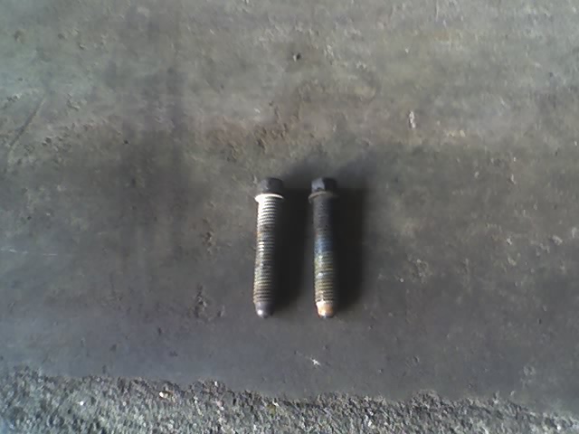

tarcze,klocki wymienione,szczęki ręcznego również,tłoczki i prowadnice przeczyszczone i nasmarowane.założone osłony tarcz z przodu,wymienione śruby od regulacji zawieszenia z przodu-można sobie kręcić do woli i przód podnosi się znacząco.przy okazji chciałem przetestować mój pomysł z podłożeniem np.blachy pod łoże drążka i tu zdziwienie.zdjąłem osłonę regulatora a w tym ex jest to zupełnie inaczej rozwiązane.do ramy jest przyspawana blacha w kształcie pasującym do górnej części regulatora i nie ma tam nic więcej.jak rozbierałem zawiechę u Radka była tam prostokątna wnęka w ramie i w niej plastikowa forma o którą opiera się regulator.wychodzi na to że ex II różnią się w budowie ramy.ciekawe w którym roku zaszły zmiany.

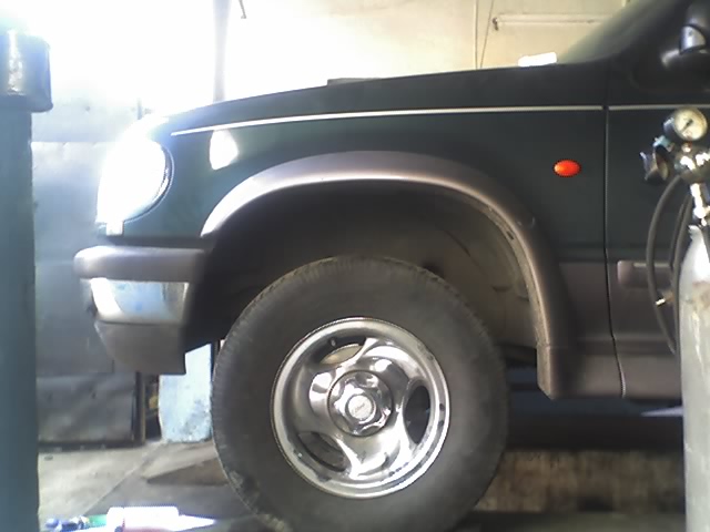

Te zmiany to pewnie z 98' na 99', w końcu była modyfikacja zawieszenia, explo z 99' w papirach jest 8cm niższy niż 97' - oponki mi gorzej wchodzą jakieś dwa centymetry w ekstremalnym położeniu od plastiku, a w starym nie było problemu ...

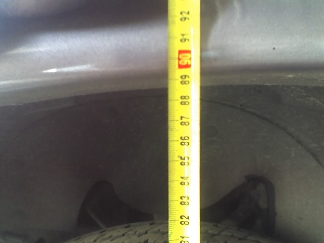

Ja mam 98r z września meid in USA i jest plastikowa płytka.Rozkręciłem bo slubna stwierdziła że za nisko stoi choć do blotnika jest 82cm,a jak podnosiłem za pierwszym razem mówiła że z drabiną będzie mósiała jeżdzić. ;-)

chevidan, ja wczoraj podnosiłem swojego,oprucz wymiany śrub trzeba wydłurzyć amorek

no jest to jak najbardziej zrozumiałe i w explo II łatwo jest przedłużyć amortyzator fabryczny, a w I przesunąć mocowanie :P

amorki przedłużyć można i trzeba jeżeli bardzo wysoko się pokręci drążki.u Miki zostało jeszcze 2cm gwintu ale nie kręcę wyżej bo tył na dłuższych wieszakach resorów jest już i tak za nisko.jeżeli Mika się zdecyduje podnosić wyżej auto(klepanie resorów lub dokładanie pióra)można wtedy jeszcze podkręcić przód i trzeba będzie przedłużyć amosie.

ja uzyskałem 93cm.przód i 94cm .tył z przodu podkręciłem śrubą,z tyłu wieszaki resorów
Re: hamulce,lift,skrzynia biegów mika
2008-05-01, 22:52
tył podniesiony na dłuższych wieszakach.2 śruby poszły lajcikiem ,1 byle jak a ostatnia masakra,no ale zrobione.rozebrałem całą płytę sterującą,wszystko posprawdzałem,zawór lock up sprawdziłem elektrycznie i ciśnieniowo.wszystko sprawne.podregulowałem jeszcze pasy i nie ma żadnych zmian.skrzynia za szybko zmienia biegi(4-ty przy 50km/h) a przy stałej prędkości 50-55km/h skrzynia "wachluje" biegami 3-4,4-3.
