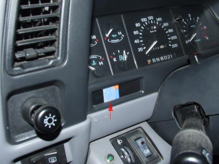

Tylko dlaczego przy takiej temperaturze zapala się błąd sondy? Może jednak jakiś czujnik ma wpływ? Błąd pojawia się i na LPG i na benzynie.

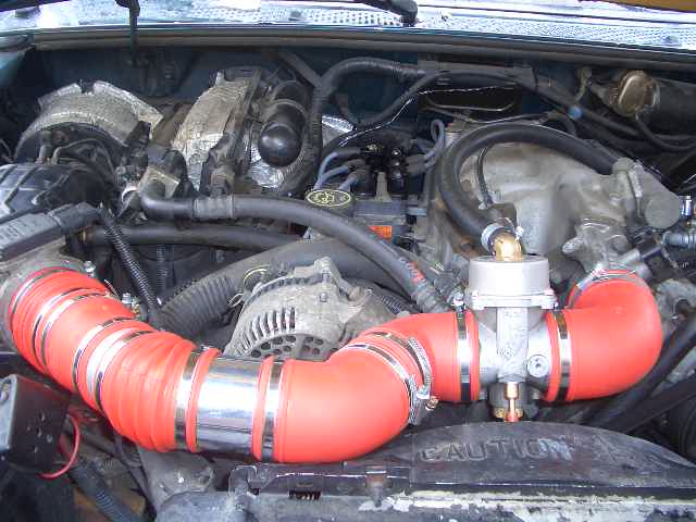

Mam na to swój patent który działa już 2 lata a na brak mocy pomógł blos.
Jak ktoś ma brak mocy na beni i lpg "na ciepło", to mu blos raczej nie pomoże :P
