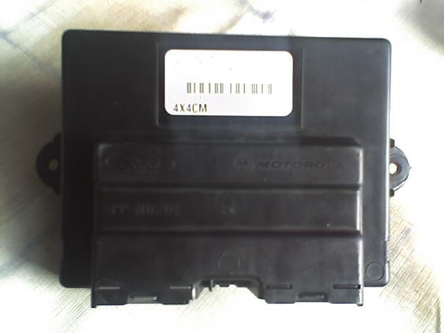

czy któryś z kolegów wie gdzie jest zamontowany sterownik od napędów w ex II sport 2001r.mój ojciec kupił jakiś czas temu takowe auto z niesprawnym przełącznikiem napędów który był wymontowany na wzór przez poprzedniego właściciela.sterownik miał być zamówiony nowy i dosłany do nas ale coś tam nie wyszło i dostaliśmy tylko stary podobno popsuty oraz gotówkę na zakup nowego i nie wiem gdzie go zamontować.w zwykłym exII sterownik jest po lewej w bagażniku ale w tym aucie nie ma przewodów do podłączenia sterownika w tym miejscu.
chcę go najpierw podłączyć i zobaczyć co jest grane może to tylko shift motorek nawalił.

pod deska za radiem
ebay 25 USD
http://cgi.ebay.com/ebaymotors/Ford-Exp ... enameZWDVW
koszt MODULE - TRANSFER SHIFT CONTRO MODULE 2C5Z7E453AF
323,93 USD
