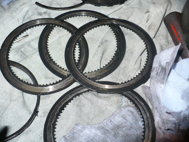

nie chcę cię straszyć ale u mnie też zawijał asfalt do ostatnich dni przyczym że nieraz mial poślizgi a teraz tarczki wyglądają tak
Ostatnio zmieniony 2008-05-12, 08:00 przez Marcin Koło, łącznie zmieniany 1 raz.

na 99% spalone sprzęgło na koszu do jazdy w przód :-(
