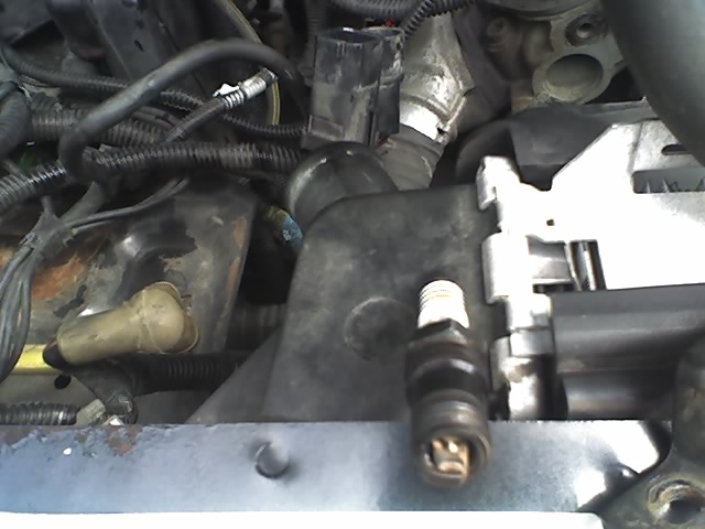

dałem dzisiaj ciała.Marcin 13 zostawił auto na naprawy jak w temacie i na dzień dobry postawiłem złą diagnozę.chodzi o nierówną pracę silnika na wolnych oraz wyraźną pracę na 5 cylindrach w czasie jazdy.

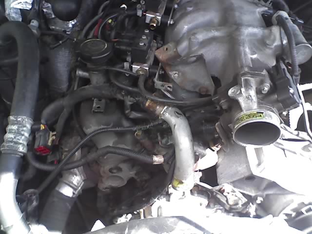

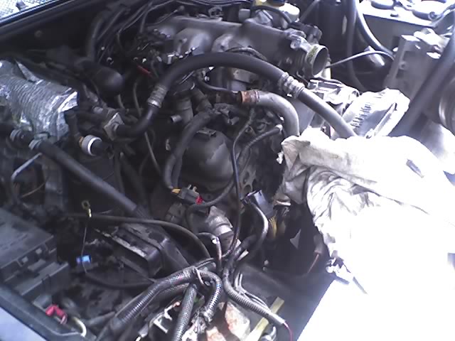

a było to tak:zacząłem od ustalenia który cylinder nie pracuje.w związku z tym że nie lubię być "pieszczony" wysokim napięciem przy zdejmowaniu przewodów na pracującym silniku,przełączyłem auto na gaz(sekwencja)i kolejno rozłączałem wtryskiwacze od gazu.po zdjęciu jednego z nich silnik pracował bez zmian(kulał w taki sam sposób)więc po wężyku od wtryskiwacza do kolektora ustaliłem że jest to wtryskiwacz zasilający pierwszy dolot w kolektorze od strony chłodnicy.wyjąłem pierwszą prawą świecę i założyłem inną oraz inny przewód zapłonowy.nie przyniosło to żadnych zmian więc jedyną możliwością był nadpalony zawór lub przedmuch między cylindrami na uszczelce.po poinformowaniu Marcina o planach zdjęcia głowicy zacząłem rozbieranie silnika.pół godziny przed jej zdjęciem mnie olśniło,gdy się zrobiło trochę luźniej w okolicy kolektora.pomyliłem się w sprawie ustalenia który cylinder nie pali.zasugerowałem się rozrządem i kolejnością zapłonów 1 cylinder to pierwszy po prawej i w ten sam sposób przyjąłem że pierwszy dolot w kolektorze to ten właśnie cylinder.okazuje się jednak że pierwszy dolot w kolektorze ssącym prowadzi do pierwszego cylindra ale po lewej stronie.
zabrałem się za wykręcanie świecy na lewym cylindrze ale świeca nie chciała drgnąć.
po pół godzinnych zmaganiach ją wykręciłem i zobaczyłem jak na zdjęciu.
założyłem inną świecę mafa i dolot,odpaliłem auto i chodzi równiutko.

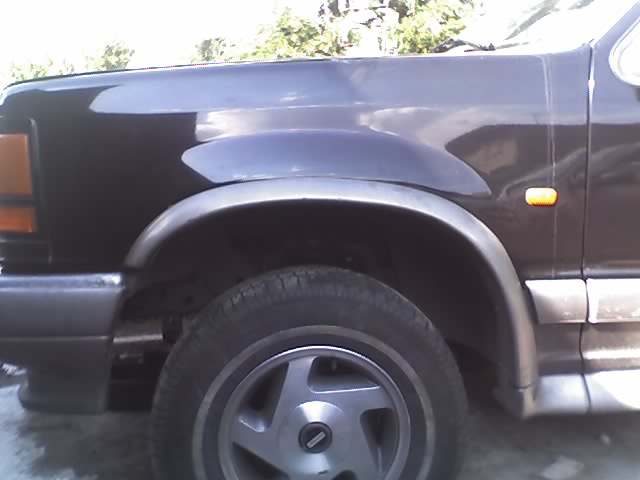

zostawiłem silnik na wpół rozebrany i wziąłem się za zawieszenie.podłożyłem podkładkę pod sprężynę oraz wymieniłem amosia z jednej strony.oczywiście kolejne auto które nie będzie miało problemu z regulacją kątów kół jak u mnie.

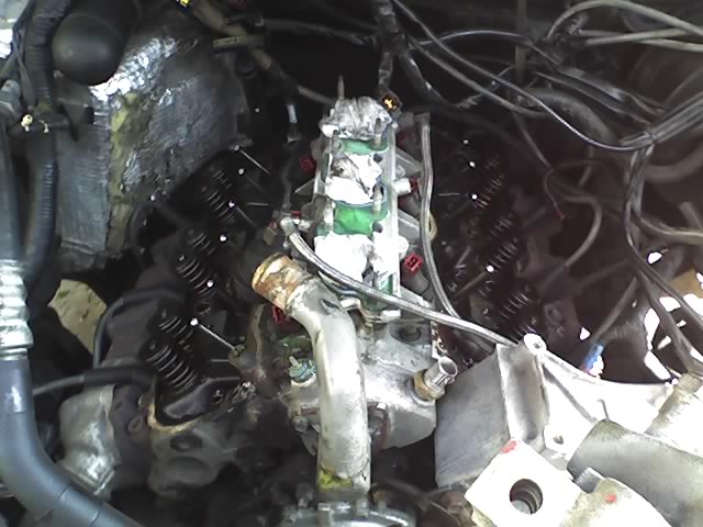

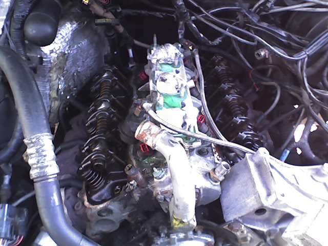

jutro zdejmę kolektor ssący i pokrywy zaworów.postaram się zlokalizować które to samoregulatory.sprawdzę stan dźwigienek zaworowych i lasek popychaczy.jeżeli na górze będzie wszystko ok to zostają tylko samoregulatory-oby te uszkodzone były na jednej głowicy.
w świecy pękł izolator na samym dole i nie paliła.po wymianie chodził dostatecznie równo,uwzględniając że poskładałem go prowizorycznie tylko dla sprawdzenia.
co do wysokości to nie robiłem pomiarów bo po podniesieniu tylko jednej strony ciągnie stabilizator i efekt jest połowiczny.regulacja kątów na luziku wystarczy żeby jeszcze wyżej podnieść przód.nie sprawdziłem ile cm.do błotnika było przed podniesieniem.

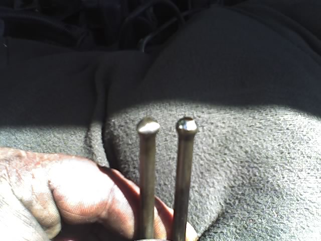

dokopałem się pod pokrywy zaworów i uszkodzone nie są samoregulatory tylko dźwigienki zaworowe i laski popychaczy.z powodu nie wymienianaia przez dłużczy czas oleju pozapychały się kanaliki smarujące dźwigienki i laski w miejscu gdzie się stykają.z 12sztuk sprawne są 2 komplety.jutro rano będę wiedział czy podpasują od scorpio.jeżeli nie to trzeba będzie zamówić oryginały i poczekać kilka dni na przesyłkę.można by sie pobawić i stare napawać i obrobić ale nie wiem czy warto to robić(nie wiem na jak długo to uciszy klepanie)na zdjęciu dobra i starta laska(słabo widać)

silnik odpalony chodzi cichutko.przód podniesiony z drugiej strony i odległość od błotnika do ziemi to około 85cm na malutkich oponach.jutro robię tył i wszystko pod autem do przeglądu.
