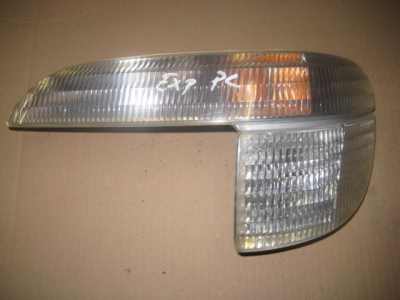

Tak się przytrafiło , że padła mi żarówka od światła pozycyjnego (ot w sumie normalka - miała prawo). Otwieram więc maske , podnoszę "pokryweczkę" i stop ręka się nie mieści .
Czy mam demontować atrapę ( tu nie jest już tak łatwo jak w EX I) i wyciagać reflektor ?
Czy jest jakiś inny patencik ? Przyglądałem się na obudowę filtra ale też wizualnie raczej dostęp nieciekawy .
Czy przy okazji wymienić wszystkie żarówki na wszelki wypadek czy to zbyt duża zapobiegliwość ?

odkrecasz 2 wkrety z góry , odsuwasz lampe ( kierunek ,pozycja w kształcie litery L ) reflektor pozostaje w pozycji niezmiennej , wymieniasz żaróweczke i składasz .
[ Dodano: 2008-05-14, 17:04 ]
fotka

Pa100 Przesłałem Ci na meila instrukcje po polsku i jest tam dość fajnie napisane jak to zrobić.Sam wymieniałem i jest spoko.
Dodam tylko,że żaróweczka wciskana i kosztuje 70 groszy.

Dzięki , widzę , że nie ma zbyt dużo rozbierania jak wrócę do domu spawdzę swoje umiejętności .
