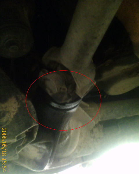

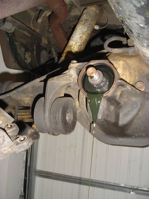

Dzisiaj wlazlem troche pod auto jeszcze oczyscic go z tego co woze ze soba po wyjezdzie i zauwazylem ze na przednim moscie - w miejscu wejscia krzyzaka z walem mam wyciek.
Czy tam jest tylko jakis uszczelniacz ? i jak podejsc do tematu wymiany/uszczelnienia tego ?

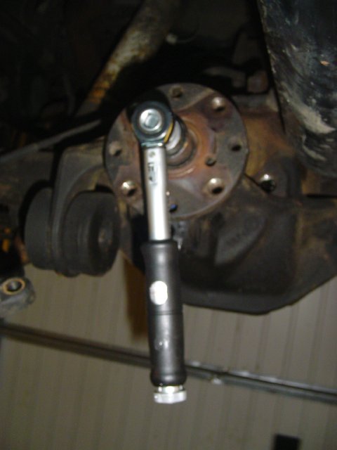

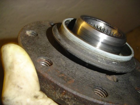

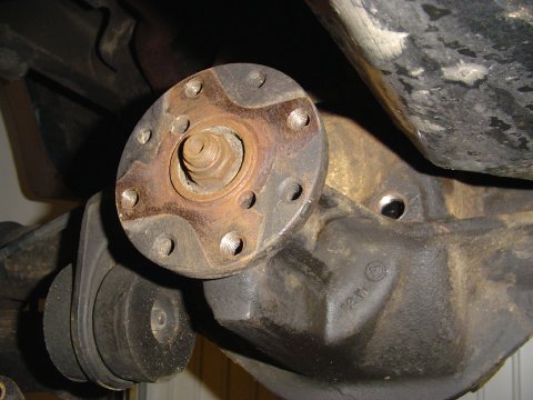

2008-05-18, 18:12
spoko spoko

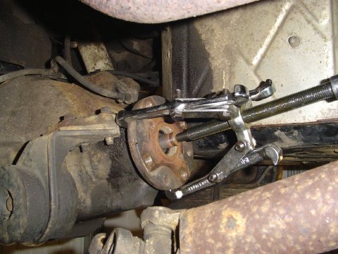

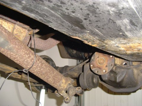

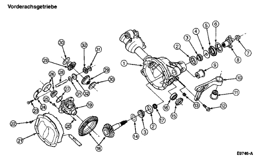

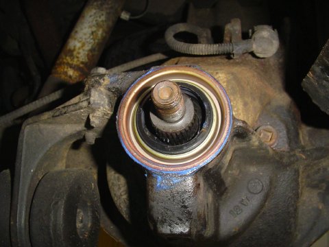

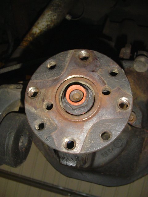

to tylko simmering pada :-|
zaznaczasz położenie walu względem kołnierza
odkręcasz wal i podwieszasz go WAŻNE
odkręcasz ta dużą nakrętkę
ściągasz kołnierz
wydłubujesz stary uszczelniacz
wymieniasz przy okazji olej :-P
założę się ze nikt go jeszcze nie wymieniał, bo nie ma śruby spustowej :-/
zakładasz nowy simmering
i wszystko w odwrotnej kolejności :-)
dużą nakrętkę przykręcasz z 217Nm
uwaga żeby kardan był w tym samym miejscu
śruby walu z 119Nm
fertig 8)
mam tylko fotki z tylu ale procedura jest taka sama :-P
1 (8).jpg (69.93 KiB) Przejrzano 5850 razy
1 (7).jpg (32.45 KiB) Przejrzano 5850 razy
1 (6).jpg (45.03 KiB) Przejrzano 5850 razy
1 (5).jpg (31.74 KiB) Przejrzano 5850 razy
1 (4).jpg (34.97 KiB) Przejrzano 5850 razy
1 (3).jpg (59.58 KiB) Przejrzano 5850 razy
1 (2).jpg (43.89 KiB) Przejrzano 5850 razy
1 (1).jpg (42.68 KiB) Przejrzano 5850 razy
