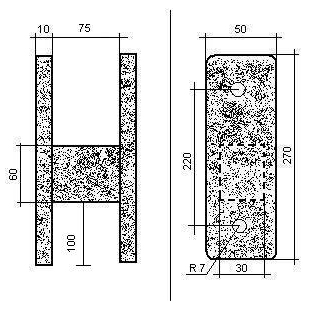

znajdź na forum jest gdzieś na forum rysunek techniczny wydrukuj i daj gdzieś do wycięcia z blachy a później do spawania
Re: szekle do liftu EXII
2008-05-23, 10:22
Tu masz rysunek.

O ile podniosles przod auta? Ja mam podkrecony na max i wydaje mi sie,ze wieszaki powinny byc o ok 3-4cm dluzsze,ale zrobisz w/g uznania.

No i nie wiem czy zrobic dluzsze czy takie jak na rysunku? :-/
Ale mysle ze jak zrobie dłuższe to zawsze bede mogl wywiercic dziure gdzie indziej i dostosowac dlugosc ??? :?: dobrze mysle?

Aaaa i jeszcze jedna sprawa....jezeli bedziesz spawal sam,to pamietaj zeby wstawic jakas kontre miedzy te plaskowniki.
Kolega,ktory mi to spawal zapomnial o tym i troche mu "sciagnelo" co przyspozylo mi troche pracy przy zakladaniu.
Powodzenia

ok.. dzieki, - ale sam nie bede spawal; poszukam najwyzezej jakies zakładu; powiem im o kontrze ;-)

na próbę ojcu zrobiłem wieszaki w blachy 3mm tak jak oryginalne tylko dłuższe.zobaczę jak się będą zachowywać.

Szekle takie jak na schemacie Wajca zrobią mi w Warstacie tylko ze niestety z blachy 8 mm.
Czy taka grubosc wystarczy?
No i czy do mego EXII lepiej wykonać dluższe - np. 300 mm a nie 270 mm jak na schemacie?

ja mam z 8 mm i na razie się trzymają
