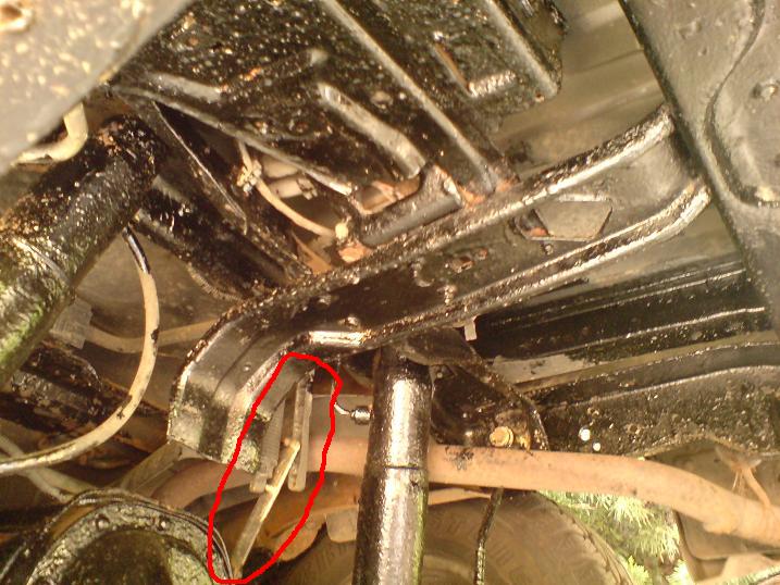

Jesteś pewien, że ta kontrolka to od nivi, może przypadkowo wyłączasz overdriva? Jak podwyższych to faktycznie zrób jak powyżej kolega napisał. W weekend zakładałem butle i przestawiałem czujnik nivo żeby się na maksa podniusł i coś się zacieło - nie chciał się opuścić tylko pompował, ale kontrolka się nie zapaliła, dorzucam fotę jak to wygląda, podniusł się do 96cm przy plastikowym nadkolu...

wlasnie dzis rano musialem zrobic modyfikacje tego ramienia od nivo bo jak wrocilem z mazur to sie okazalo ze... go nie ma :cry: . te mocowania na kulkach sa niestety za luzne i wszystko na wyrypach (czyt. ...eeeee....) spada i sie gubi. zrobilem na dzis na sztuke ale jak znam zycie to dopoki nie spadnie to bedzie robic - zrobilem to na srubie rzymskiej regulacja teraz to bajka.
Co do fotek to zrobie jak zona mi eksia :-D odda
ale jak Cie to bardzo interesuje to mozesz to zobaczyc przeciez sasiady jestesmy :evil:
dzwon to sie jakos zgadamy (tel. nad nickiem)
ale to jest bardzo proste dospawalem po dwa kawalki plaskownika 60x6 mm do dolnych mocowan przedluzkami w gore po 60 mm, ale przedtym powiercilam po dwa otwory w kazdym kawalku - jeden do skrecenia starego mocowania z rorka w srodek a drugi do zamocowania amorka. robi jak trzeba.
Adrian, z tego co widac na fotce to spadlo ci ramie z kulki i zacial sie regulator i dlatego nie odpuszca powiertrza. mialem podobnie w czasie prob. "lekko" nim poruszalem i zaczaj sie poruszac. teraz zeby nie spadal to posciskalem wszystkie laczenia tzw. trytytkami czyli plastikowymi opaskami zaciskowymi i teraz nic nie spadnie..... :evil:
