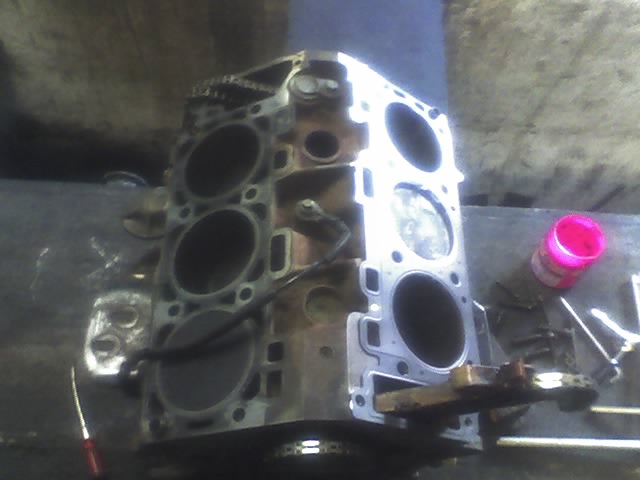

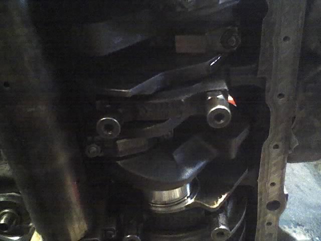

na pierwszym zdjęciu masz silnik ze zdjętą miską(tą dużą aluminiową)
na drugim silnik rozebrany aby wyjąć tłoki z korbowodami które należy przy wymianie panewek "kątować"
chyba że chcesz zmienić panewki bez szlifowania wału i obróbki korbowodów-może chodzić potem 10 lat ale może też 5 minut.
