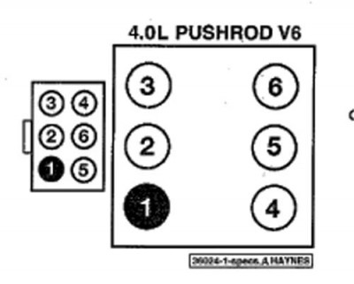

sprawdź czy masz dobrze podłączone-niepomylone przewody do świec.
tu masz schemat:cewkę masz nad 6-tym cylindrem obruconą o 90stopni.wtyczka oraz wyjścia z cewki "1,2,3" są od strony ściany grodziowej.

czesc troche sie łudzilem, ale sa dobrze podlaczone zgodnie ze schematem.
