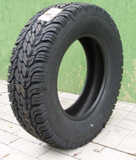

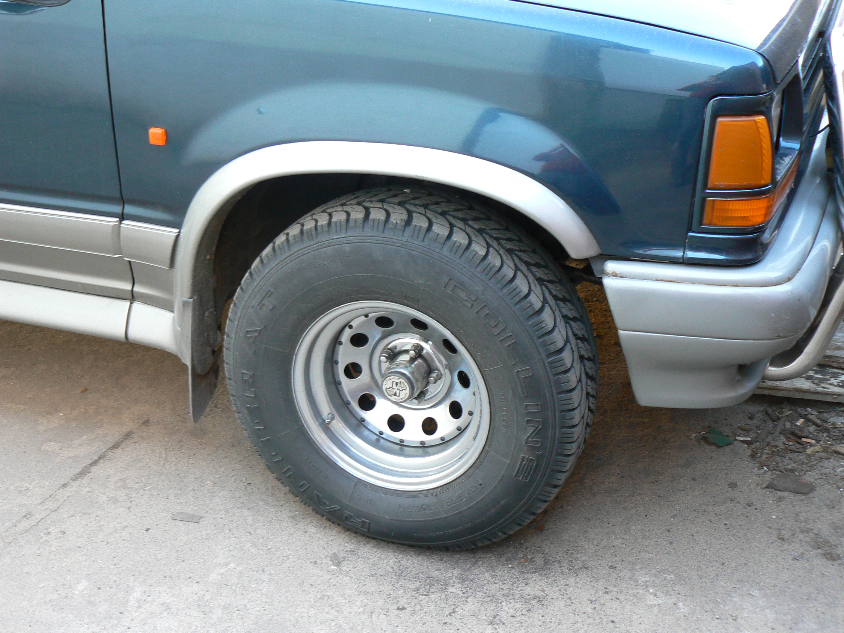

ja mam nalewki 31/10,5/15 AT takie same jak nemrod (na zdjęciu)kosztują około 270zł szt.śmigam na nich cały rok.po aswalcie trochę je słychać ale nie ma tragedji po mokrym ok,po śniegu rewelacyjnie jak na at(jeżdżę w góry zimą na nich)w terenie po piachu,podmokłe łąki jest ok,gorzej w głębokim błocie-szybko się zaklejają.co do spalania to nie zauważyłem różnicy.komfort porównywalny jak przy standardowych oponach.na jazdę po koleinach nie mają takie oponki wpływu,za to założyłem szersze felgi i teraz nie pasuje rozstaw kół do kolein i trochę bardziej ciągnie na boki.ogólnie jestem zadowolony z tych opon i gdyby nie to że chcę podnieść trochę auto i założyć większe opony kupił bym takie same jeszcze raz.co do obcierania przy skręcie na 31" to zależy jak auto wysoko stoi(bez przeróbek).im bardziej wyeksploatowany samochód tym zazwyczaj sprężyny bardziej uklepane i wtedy może osierać przy skręcie,również ma znaczenie w jakim stanie jest zawieszenie w sensie sworznie tuleje na wahaczach i drążkach.

bogdan o co ty chcesz od jakości?ja po prawie trzech latach użytkowania nie mam z nimi żadnych problemów,staciły oczywiście już koło 1/3 bieżnika ale przejechałem 60-70 tyś km.ostatnio zgubiłem w lesie odważnik z koła i po roku nie sprawdzania/dopompowywania kół zauważyłem że z jednego koła zeszło trochę powietrza-tak wygląda obsługa przy tych oponach.mogę się zgodzić że boki opon nie są gładkie i lśniące czego przyczyną jest słońce i kopanie się w piachu oraz błotku jednak nie wiem jak wyglądałyby jakieś oryginalne opony w tych miejscach.
