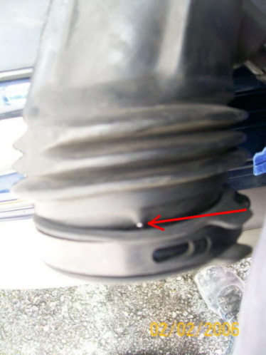

Mam - znalazlem -tak powyginalo dolot powietrza od strony filtra ze orginalne naciecie wylazlo za uszczelke gumowa i ciagnelo lewe powietrze .
Po naprawieniu usterki poprostu nie ten samochod --ciagnie do przodu jak wariat - zobaczymy jak teraz wypadnie ze spalaniem.
odgrzeję temat dzisiaj zobaczyłem u siebie podobną usterkę przy dolocie koło filtra powietrza.Pochwal się Wincel w jaki sposób usunąłeś usterkę i czy zmalał apetyt twojego smoczka na paliwko :-) :?:

Brał powietrze za przepływomierzem?
tak za

No to stąd spalanie wysokie, :-)

no tak ale jak duży może to mieć wpływ na spalanie , chodzi mi o to rozszczelnienie, czy przez to może palić 10litrów więcej?

mógł tyle palić.jeździł na bardzo ubogiej mieszance więc nie miał mocy a Ty mu cisąłeś.
