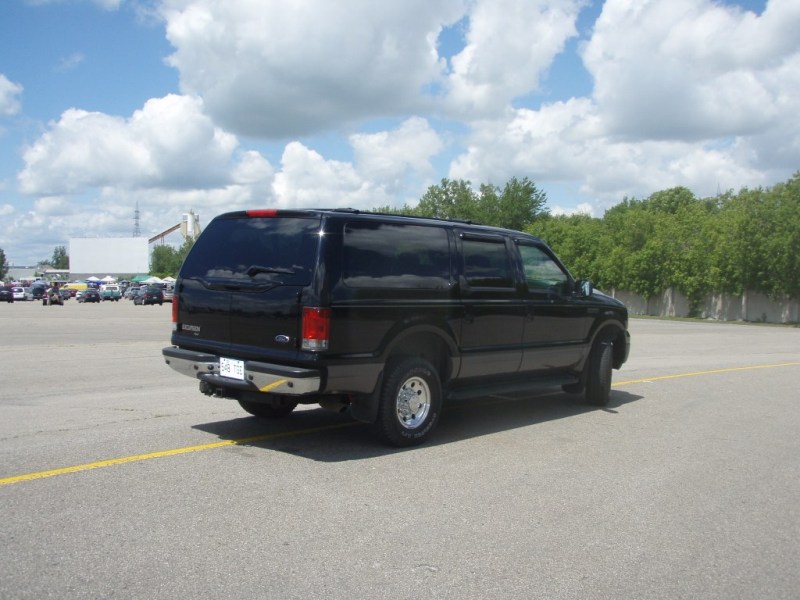

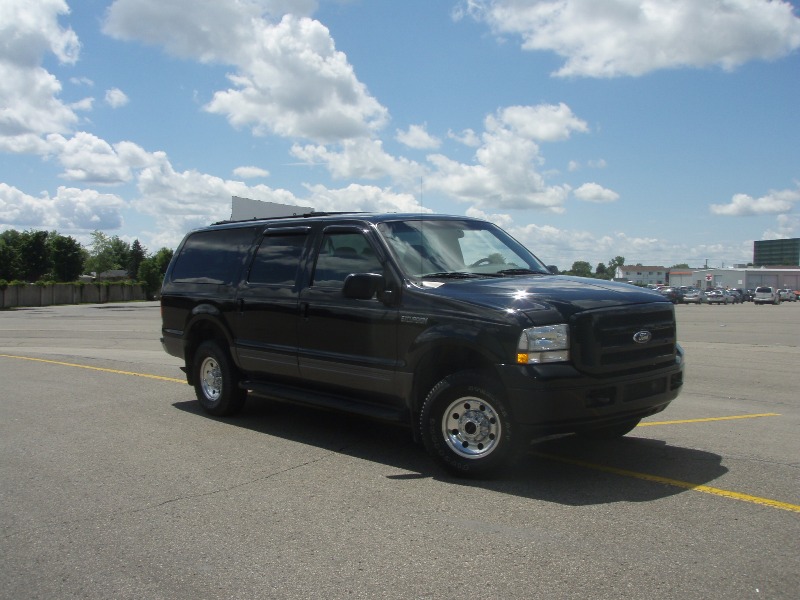

Czesc czytam was i dalej nie wiem co z tymi swiatlami.Kupic nowe czy poprostu ustawic
do linii????????lub przerobic????
co do tylu ???????zamienic tylko zarowki na zolte????
Mam w planie wyslac Excursion i troche mnie smuci ten problem.
ogladam na e-buy rozne lampy(przod i tyl)ale nie wiem ktore przejda inspekcje.
Poza tym,widze jakies dodatkowe tylne swiatla w zderzakach waszych aut,czego nigdy nie widzialem w amerykanach.
Co to jest ????

Spokojnie możesz przywozić swego byka i tutaj już się będziesz przejmował bo w USA nic nie zrobisz. Tam nie ma asymetrycznych chyba, że czyste szkła albo xenony.
Z tyłu musisz założyć tylne przeciwmgielne światło i "rozpiąć" stop od kierunków. Przerabiałem to... jeden kabelek w kolumnie przecinasz i ciągniesz do tyłu...
no problem...

Ok jankes,a co to za wynalazki w tych bumpers(rear),Z tyloma swiatlami to wyglada jak
Las Vegas slot machine. :evil:

to są właśnie tylne przeciwmgielne... wymagane w Europie. ale można inaczej. Są do kupienia zwykłe czerwone światła przeciwmgielne firmy Wasem... tanie i dobre.

W Explo jedynce wystarczyło zmienić całe lampy przednie włącznie z kierunkami i ramkami. Z tyłu trzeba rozpiąć stop od kierunku i pociągnąć dodatkowy przewód do stopu z kolumny kierowniczej od włącznika awaryjnych. Kierunek masz wtedy w lampie cofania gdzie wkładasz pomarańczowe żarówki. U ciebie tył trzeba właśnie tak przerobić. Dodajesz wtedy jeszcze światło cofania i światło przeciwmgielne... i opcja jest czy dać pod zderzak czy w zderzak. Masz czujniki cofania więc najlepiej pod zderzak.
W dwójce wystarczyło wymienić przednie reflektory i rozpiąć postojówki od kierunków bo postojówki nie mogą być z kierunkami i nie mogą być pomarańczowe. Trójka ma gorzej i lepiej. Gorzej bo przednich do zamiany nie ma choć z przeźroczystymi szkłami przechodzą badania a tył jak wyżej. W twoim monsterze przednie pewnie są przeźroczyste więc możesz mieć szczęście, że przejdzie bez problemu. Tył trzeba jednak zrobić.

Na tyl mialem ale nie podobaly mi sie,ale wiem ze jedno miejsce na zarowke mialem puste czyli jedna wiecej niz oryginal.Poszukam i pokarze,zrobie tez pare blizszych zdjec swiatel .

przod postoje zrobilem wstawiajac biale zaroweczki do swiatel mijania (glowna lampa duzych kloszy).
mijania i drogowe nie ruszac nikt sie nie czepia
tyl kierunki zolte zarowki wstawione obok bialych cowania
tyl przeciwmgielne dodatkowa zarowka z lewej strony obok pozycji bez kombinowania z dodatkowa lampa w zderzaku
kosztowalo to 250 zlotych wiec nie warto chyba za bardzo kombinowac
tylko dobry warsztat bo jedna wiazka moga isc rozne sygnaly i wtedy cos moze nie dzialac
u mnie OK i hula wszystko
przeglad przeszedlem bez pytan
