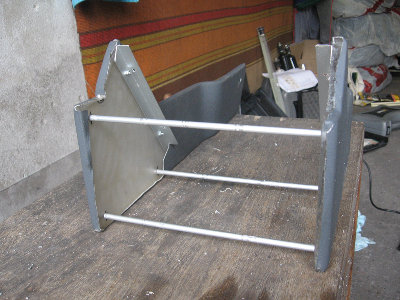

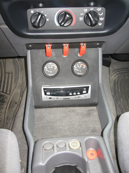

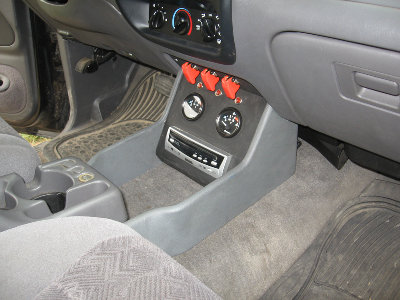

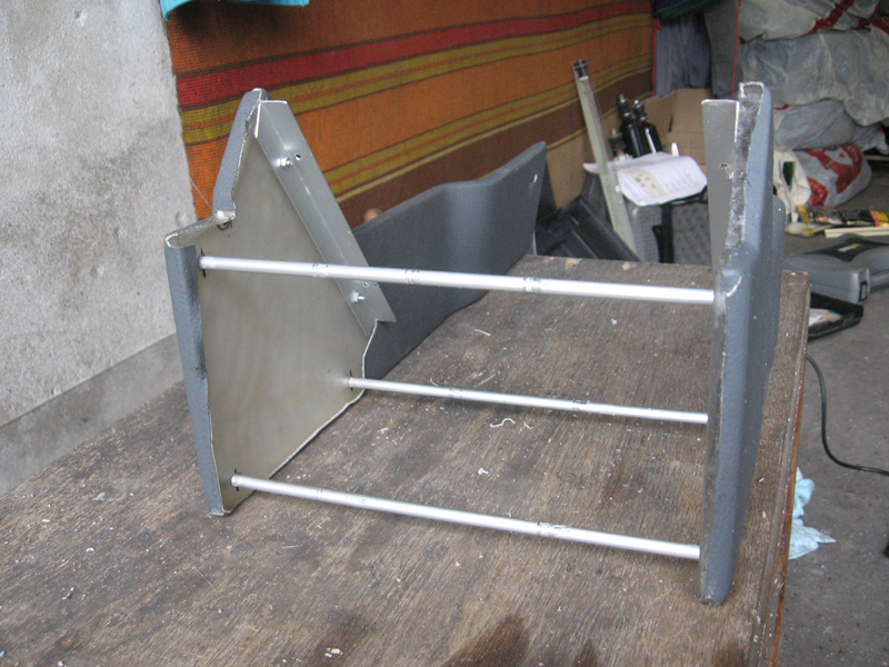

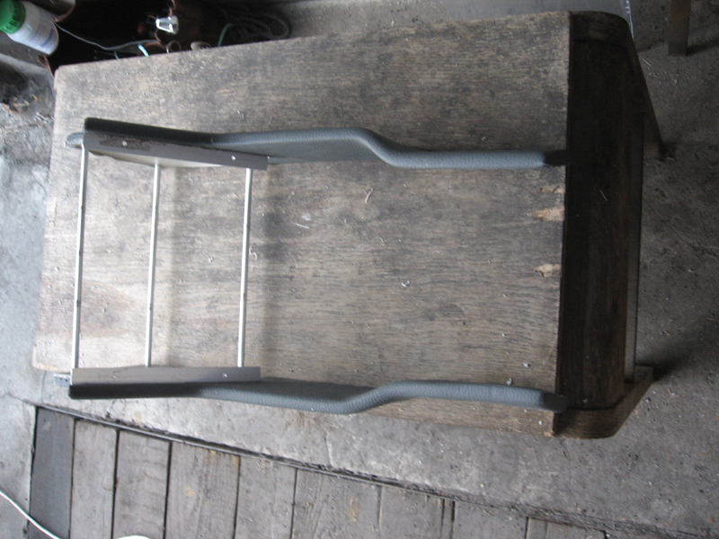

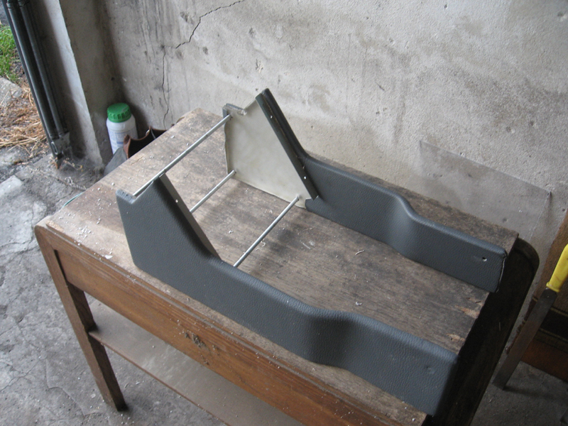

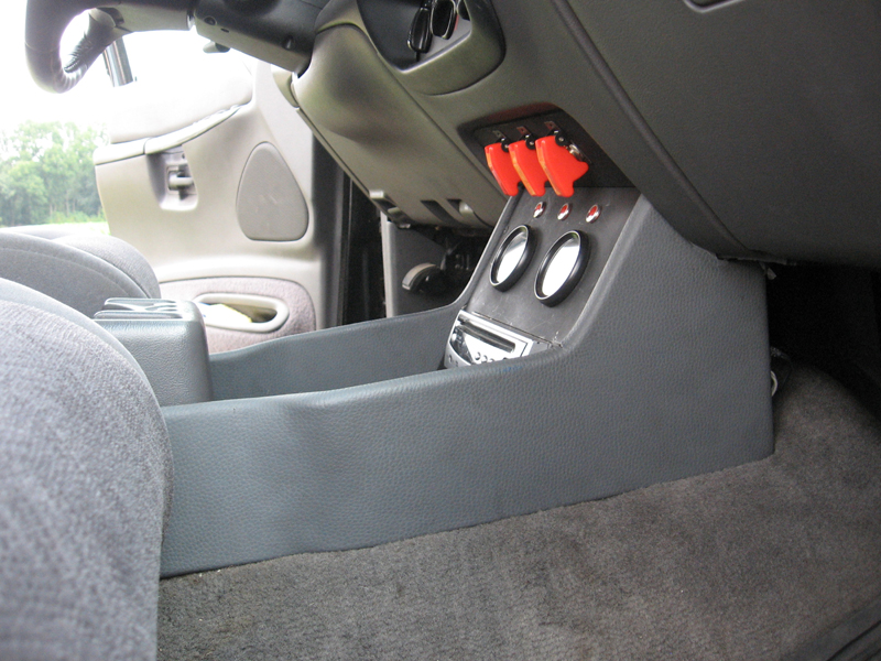

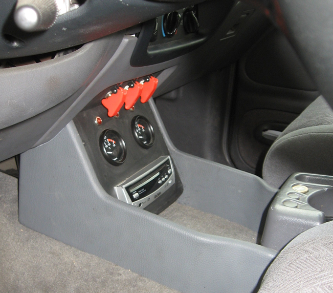

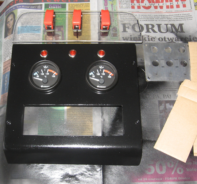

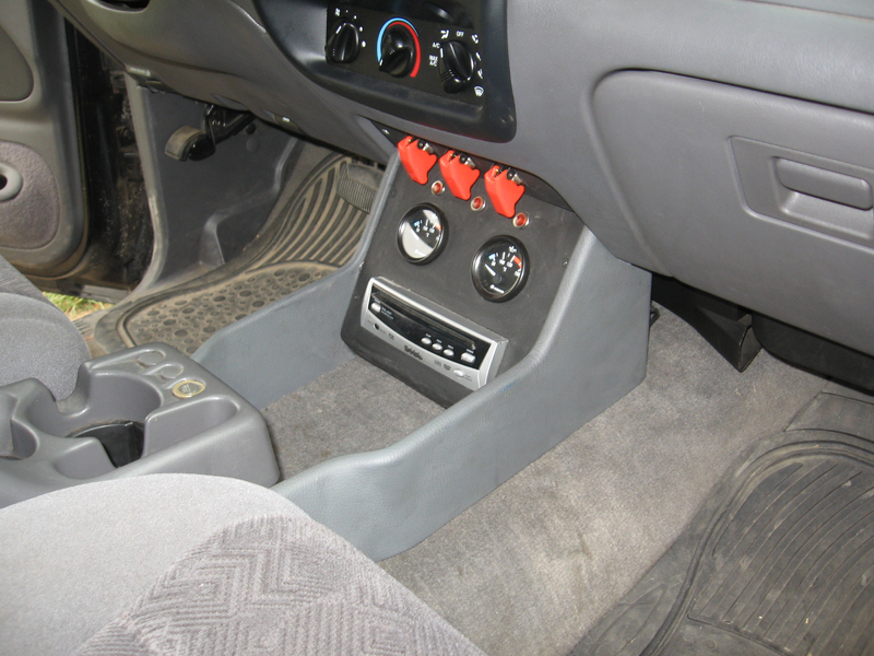

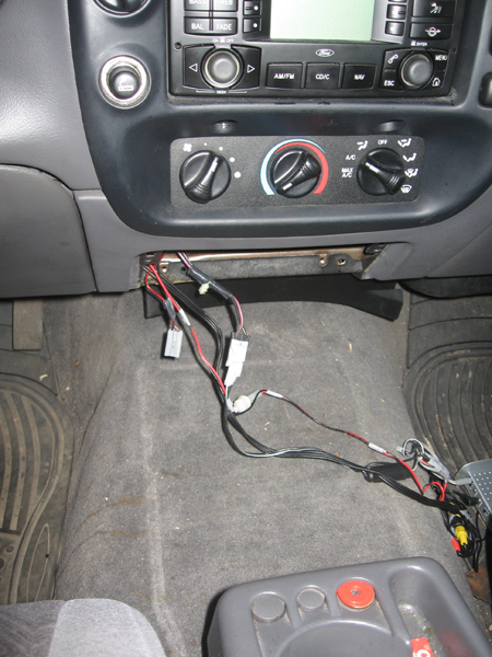

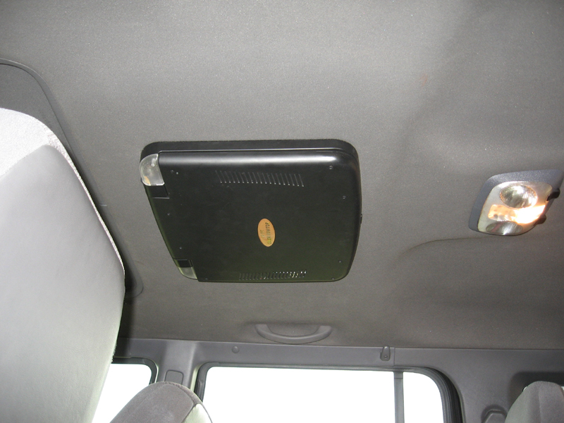

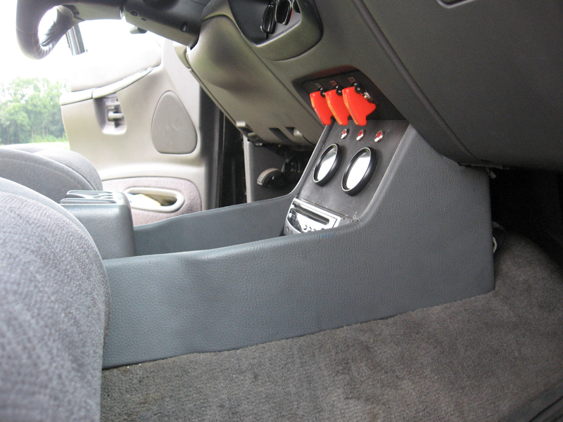

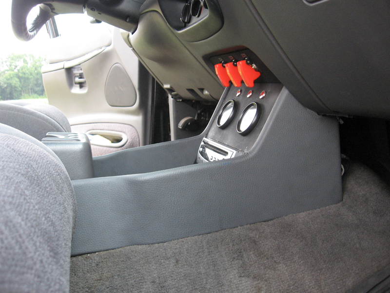

jak obiecalem, fotki i krotki opis mojej konsoli
material:
plexiglas grubosc 10mm koszt 25€ (0,8m x 1,4m)
plexiglas grubosc 4mm koszt 6€ (0,5m x 0,25m)
skay (sztuczna skora) koszt 24€ (niestety musialem kupic 2m)
klej do skayu 8€
zegary temperatury oleju z czujnikami 2x 25€
wlaczniki z kontrolkami 12€
śrubunek + redukcja1/2" 10€

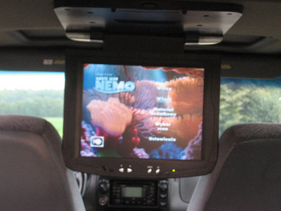

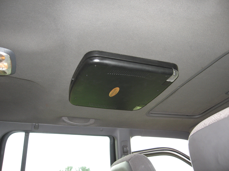

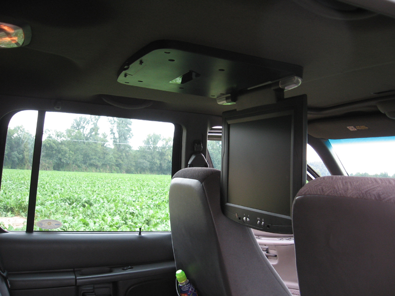

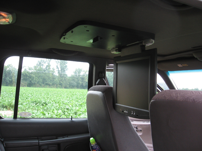

DVD Player z poprzedniego auta (kosztowal ~ 160€)
Monitor 15" tez z poprzedniego auta (kosztowal ~ 350€)
ksztalt konsoli jest zasadniczo obojetny, tu musi wasza wyobraznia zadzialac,
ja wymyslilem taki najprostszy ksztalt bo sie balem ze potem tego skayem nie obciagne,
ale teraz troche zaluje ze nie zrobilem ladnego luku,
bo skay fajnie sie poddaje i mozna go ladnie naciagnac do klejenia.

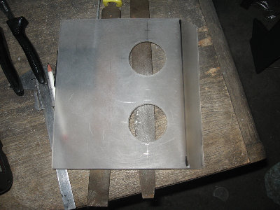

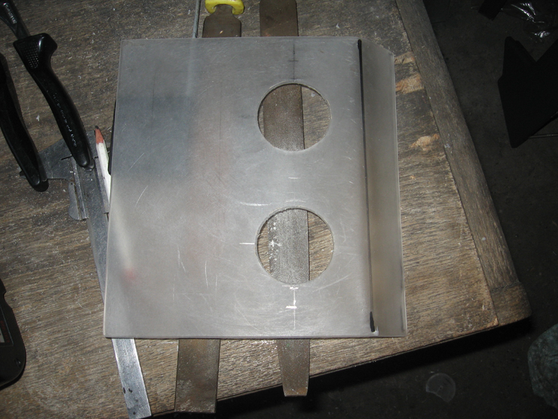

Jak juz mialem wymyslony ksztalt, to wzialem gruba tekture i wycialem i przymierzylem,
podocinalem tak zeby pasowalo i przenioslem szablon na plexi
plexi bardzo fajnie sie obrabia mechanicznie
wycialem ksztalt zwykla wyrzynarka elaktryczna
(wazne zeby blat tnacy byl cos posredniego miedzy do metalu i drewna)
potem szlifierka obrobilem brzegi i zmatowalem pleszczyzny pod klej
profil uzyskalem podgrzewajac plexi zwykla opalarka
podobnie z panelem srodkowym
wycialem dziury na zegary i DVD
potem pomalowalem go na czarno robiac mgielke (zeby uzyskac super matt ze struktura)
ale cos to sie nie sprawdzilo bo widac kazde zadrapanie
(jesli ktos ma pomysl jak i czym taki efekt uzyskac to prosze o podpowiedz)
acha konsola z przodu jest tylko wcisnieta na sile pod deske,
a z tylu trzymana jest z boku przez 2 srubki M5

No Manius,

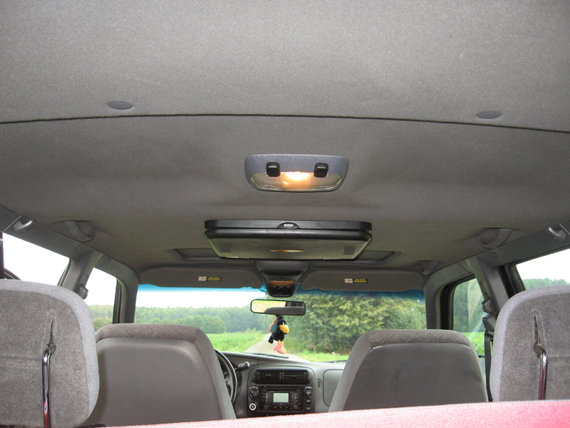

jestem pod wrażeniem. Bardzo fajna rzecz. Tylko po kiego diabła Ci dwa zegary temperatury? Fajnie sobie wymyśliłeś z tym dvd. Szkoda tylko, że nie dorobiłeś jakiejś przykrywki bo zwraca uwagę.
Poza tym super.
Jash
Jash
Re: KONSOLA
2007-09-01, 22:44
he
2 zegary bo
jeden od oleju w silniku
drugi od oleju w skrzyni
bedzie osobny temat
