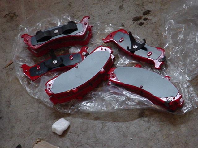

Wymiana tarcz raczej ci nie pomoże. Albo prowadnice nadspawaj albo je wymień. Nie ma innej rady. No i pamiętaj o tym, że klocek wewnętrzny siedzi w zacisku przy pomocy cwanych blaszek, które go tam trzymają. Nie może być luźny. Załączam zdjęcie klocków:

Coś mi się tu chyba pokręciło... albo ja już nie pamiętam jak zmieniałem klocki ostatni raz albo coś w tym jednak jest. Gdzieś takie blaszki były jak te na zdjęciu, że trzymały klocek na zacisku... a zewnętrzne na drugiej stronie zacisku przy pomocy innych blaszek. Jeśli klocki nie mają tak to trzeba jednak coś zrobic z prowadnicami.
Re: wypadające klocki hamulcowe
2008-06-30, 23:00
Jankes te klocki na zdjęcu są od exII lub podobne.w exI klocek zewnętrzy trzyma się zacisku na blaszkach ale wewnętrzny klocek nie ma żadnych baszek też tych które wchodzą w tłoczek zacisku.montuje się tylko między klocek a prowadnice małe blaszki które trzymają klocek w jednym położeniu aby nie pukał w prowadnice a ciągle do niej przylegał.

Wiem... tylko, że te wchodzące w tłoczek nie dają mi spokoju... w jakimś aucie to przerabiałem i myślałem, że w Explo1...
ja jakoś w moim nie miałem kłopotu z wypadaniem klocków. zawsze staram się wszystko poskłądać do kupy tak, żeby mi to wszystko nie jeździło. Na te drugie, wewnętrzne daję zawsze specjalny silikon i choć tak na 100% to on nie pomaga to napewno jakoś tam trzyma ten klocek.

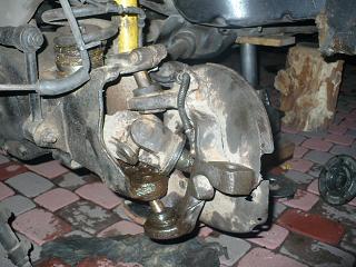

2008-07-08, 21:55
poległem postanowilem rozebrać jednaki okazało si ę to co widać na fotce utknołem w martwym punkcie tzn zaplanowałem że nie będe wybijał sworzni tylko zrczepie krzyżak i tu niespodzianka ten krzyżak jest inny niż pozostałe i nie mam pojęcia co z tym zrobić może ktoś mi podpowie jak to ustrojstwo zdemontować czy jednak b ęde musiał wybić sworznie
2008-07-08, 22:12
musisz wyjąć półośkę i wtedy wyciągniesz zwrotnicę.nie wyczaiłem która to strona auta ale z lewą półosią jest łatwiej.
