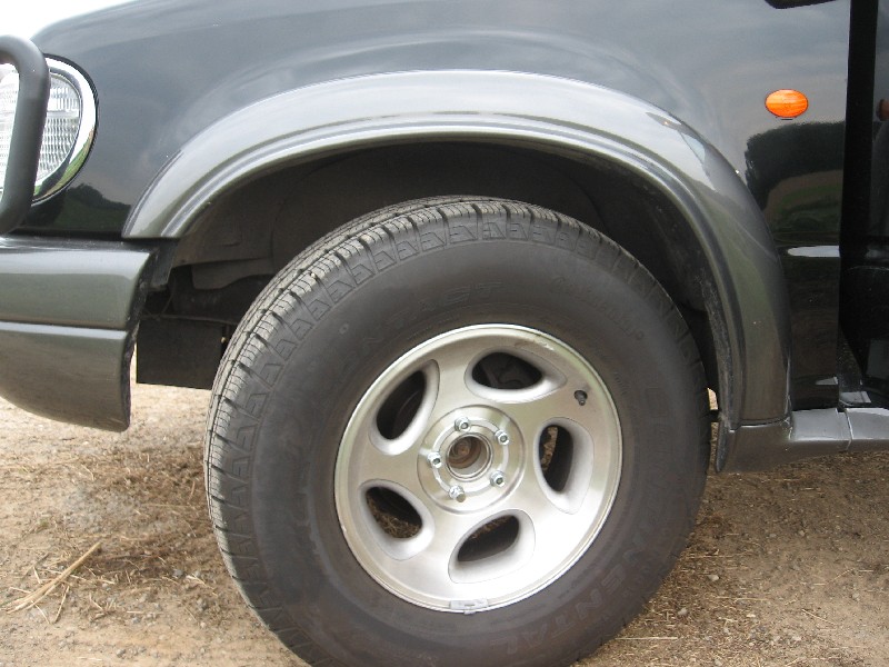

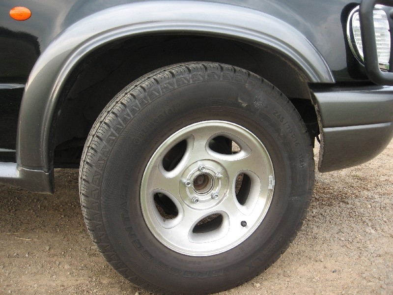

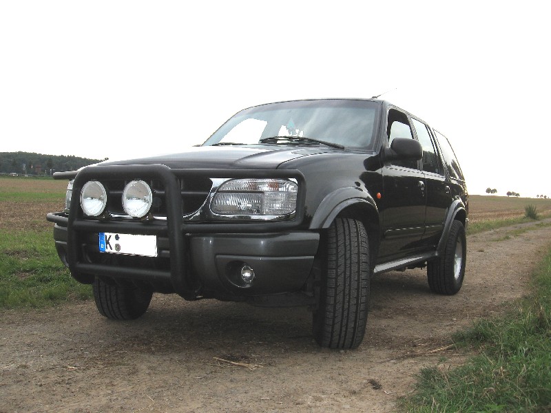

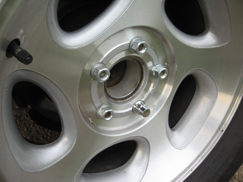

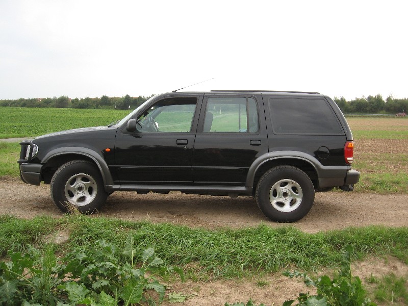

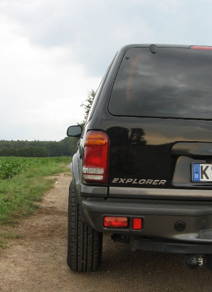

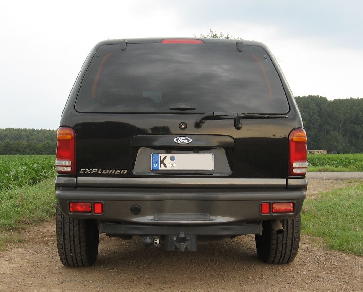

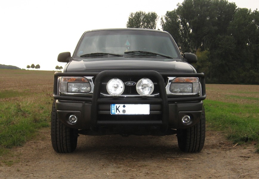

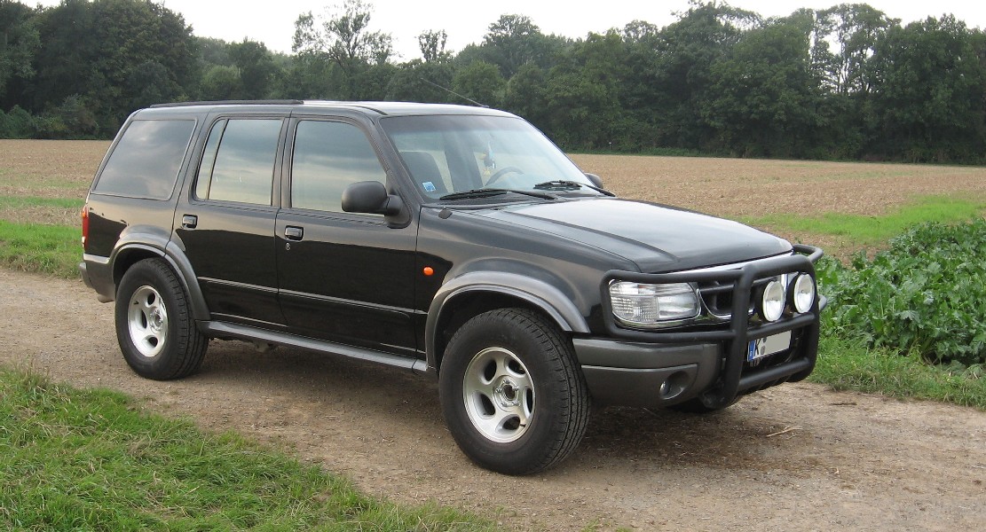

przed wakacjami zalozylem dystanse na kola,
przod 2x40mm
tyl 2x50mm
:eek:
auto nabralo wreszcie wyrazu (optycznie) teraz stoi jak
ss-man :-D na szerokich nogach :mrgreen:
a nie jak jakas ciota na X-ach
plusy
oprócz optyki,
autko prowadzi sie o niebo lepiej na zakretach (prawie jak gocart ;-) )
nie buja sie tak mocno na boki
o dziwo nie goni za kazda koleina
minusy
na pewno lozyska dastaja w dupe (wszystkie sa nowe, wiec sie na razie nie martwie)
upierdzielone boki (bede musial pomyslec o jakis chlapaczach czy czyms podobnym)
no i niestety w tej kombinacji z oponami 265/70
przy pelnam zaladunku opona ociera o oslony blotnika (za bardzo wystaje)
kola nie chowaja sie do nadkoli, jedynym wyjsciem jest podniesc bydle o 3-5cm
ale wpierw musze jakies rury/progi na boki wykombinowac, bo moje dziewczyny nie wejda

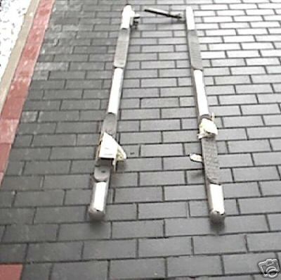

jest znalazlem ladne rury boczne ze stopkami (nie z explo, ale pasuja jak ulal)
wprawdzie chromowane ale dam pomalowac proszkowo na czarno
zeby pasilo do calosci
pytanko:
ma ktos takie rury?
zrobcie mi prosze fotke jak to jest zamocowane
(plaskie progi tez moga byc, bo mocowanie chyba to samo)

jak wieczorkiem zajade do domu to pstrykne fotki od spodu - to zobaczysz jak sa montowane - chyba ze ktos bedzie szybszy :)
Re: DYSTANSE
2007-09-14, 10:37
radek dzieki,
ale ty masz te oryginalne (nic mi to nie da)
a ja potrzbuje uchwyty do rur

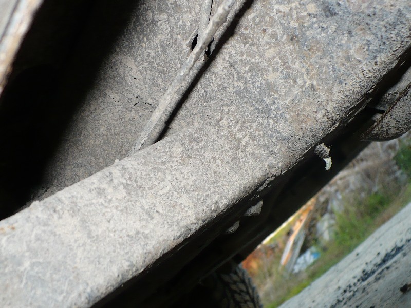

maniuś zdięć nie mam ale widziałem jak ktoś miał to zrobione w expo 2.więc z przodu był płaskownk przyspawany do rury (około 5mm grubości i 40mm szerokości) odpowiednio wyprofilowany i przykręcony pod nakrętką od poduszki na której stoi buda.z tyłu było podobnie tylko poducha z tyłu(znaczy przed tylnym kołem)jest około 20 cm wyżej niż próg i płaskownik był wygięty w kształcie litery "z"tyle że z kątami prostymi.był też przykręcony na pionowym odcinku do wewnętrznego progu.brzeg(koniec)tego progu widać przed tylnym kołem jak się zajrzy w nadkole,taki pasek blachy i w nim były otwory na śryby.całość była bardzo stabilna.stałem na tych rurach razem ze swoją wagą i było ok.acha z przodu płaskownik też był przykręcony do dolnego zgrzewu progów.ciężko to wytłumaczyć,ale może wyobraźnia ci zadziała.jak będzie cię interesować takie rozwiązanie to zrobię zdięcia pod moim autem i postaram się obrazowo wytłumaczyć.

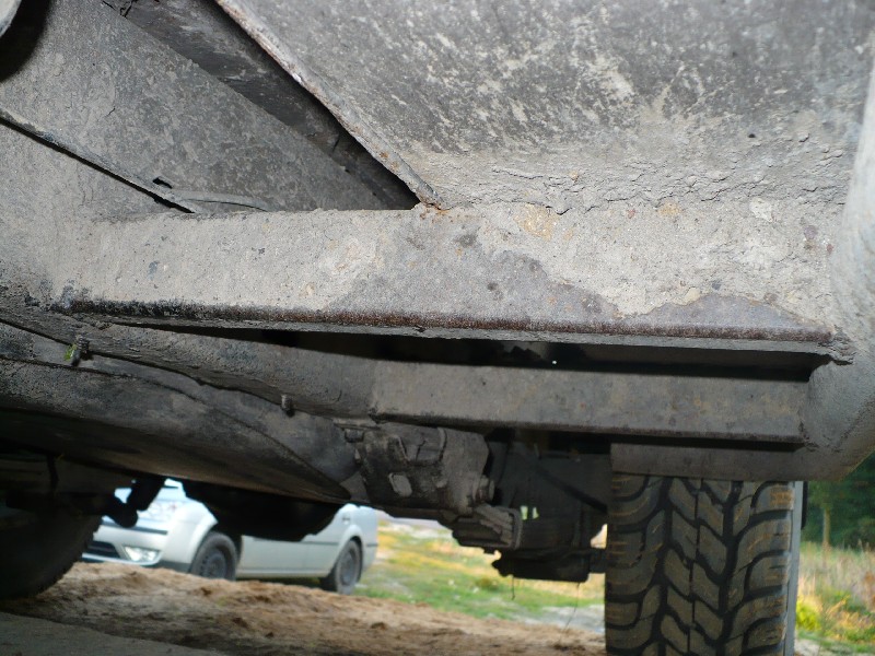

2007-09-21, 22:18

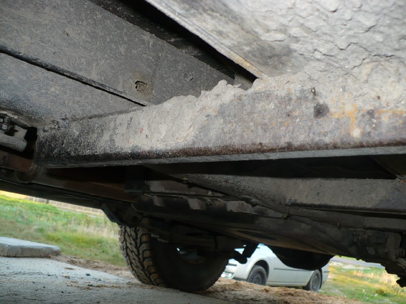

Noooo....!!!
Lepiej późno niż wcale.

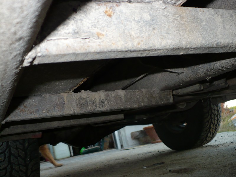

Oto mocowanie.
Niestety okazało się że jest przyspawane do ramy a nie przykręcane.
Trzeba będzie trochę żelastwa dołożyć. :D

-zalozylem uchwyty na rury/progi
(musze je jeszcze pomalowac, zabraklo czasu)
-podnioslem bydle o 3,5 cm, z przodu podkrecilem na drazkach
(wcale nie jest twardszy)

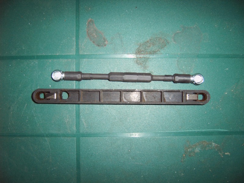

a z tylu zalozylem inny lacznik
teraz przynajmniej kola mi nie ocieraja
no i wyglada lepiej
