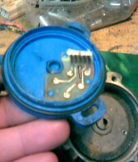

Generalnie miałem tak samo . Pomogło wyczyszczenie płytki kontatkowej shift motorka .

Tak . Shift motor generalnie to nic innego jak silnik elektryczny z przełozeniem slimakowym .
Na reduktorze masz 3 pozycje High / Neutral / Low . Jak wlaczasz 4x4 low to uruchamiasz shift motor
a stan jego polozenia jest kontrolowany wlasnie przy pomocy tej plytki . Jak ona nie przekazyje prawidłowo napiecia to naped sie nie zalaczy poniewaz nie wiadomo w jakiej pozycji aktualnie sie znajduje shift motor .

dzięki ale chyba znalazłem trola który broił w napędach,co do schematu to po angielsku to ja tylko gwizdać a po niemiecku podobnie :oops:
spaloną ścieżke zauwazylem za czwartym rozkręceniem schift motora ;-)
[ Dodano: 2008-07-14, 16:54 ]
niestety to nie jest wina scieżki,4x4low załanczajak zgasze silnik na N i odpale ponownie tak samo aby wyłaczyć low musze zgasic silnik i ponownie odpalić.Najwyrażniej sterownik poszedł w djabły bo dajac sygnał na przekażnik załancza normalnie nie wiem juz gdzie szukać.

No ja dzis rozkrecilem ten motorek ale nic ciekawego nie znalazlem a ta puszka ze stykami jest jakby sklejona... pewnie nalezy ja jakos podwazyc/rozkleic. na tym trybie nie ma srubki z podkladka tylko przynitowany bolec wiec moze troche inna generacja tego ustrojstwa
Problem w tym ze kontroli napedow zaczely co jakis czas mrugac wiec to raczej nie wina silniczka tylko pewnie sterownika. jest jakas mozliwosc resetu? dodam ze to troche inny sterownik niz na fotkach w dziale Baza informacji.
Naped automatycznie dolancza przedni most wiec tragedi nie ma ale reduktor sam w sobie nie dziala :-/
U mnie była śrubka a raczej bolec z krzyżakiem i też nie dało się tego odkręcić (obracało się i nic nie wychodziło) a na tym bolcu nałożony był pierścień z plastiku który popękał. Zamiast tego pierścienia założyłem na bolcu (na klej) kawałek aluminiowej rurki i wszystko hula.
Wcześniej tylko trzeba pamiętać o pozaznaczaniu pozycji w jakich to było przed rozbiórką.
