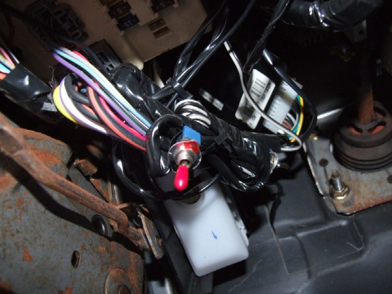

Okazało się, że nie świecą też tylne lampy. wymieniłem jeden bezpiecznik pod maską z opisem HeadLamp Switch i... :-D eureka wszystko dziala.
Ale z tym mieszaniem może coś byc, bo przy bezpiecznikach pod kierownicą jest jakiś dziwny czerwony dzyndzel (przełącznik), w instrukcji nie mogę o nim nic znaleźc.
Może wiecie co to jest?
Postaram się dodac jakieś zdjęcie.

Boni
Posty: 636
Lokalizacja: Grodzisk Maz
Re: bezpiecznik do deski rozdzielczej
2008-07-21, 12:15
U mnie w EX1 oświetlenie deski wisi razem z bezpiecznikiem lewej pozycji, też nie mogłem kiedyś zaczaić, jak to idzie ;)
2008-07-21, 12:48
Napewno masz coś zmieniane - światła tylne pewnie były przerabiane by dostosować je do naszych polskich przepisów. Włącznik przy bezpiecznikach? trochę dziwne bo zapewne ukryty. Zrób zdjęcie. A masz oddzielny włącznik do tylnego halogenu?

zamieszczam zdjęcie przełącznika

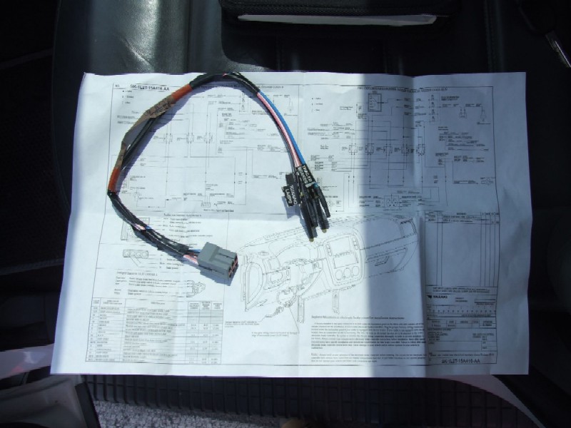

[ Dodano: 2008-07-23, 14:37 ]
w kabinie w schowku znalazłem jeszcze coś takiego.
opisane jako
Explorer/ Mountainer Electronic Brake Controller
Może wiecie co to jest i do czego służy?
2008-07-23, 17:49
ten włącznik to faktycznie enigma. A ta kostka jest do podłączenia hamulców przyczepy. Nigdy nie miałem z nim do czynienia ale wydaje się, że jest po to by zwiększyć szanse zatrzymania zestawu w nagłych wypadkach. Jeśli jest tam jakiś numer części to go podaj - łatwiej będzie znaleźć więcej info. Jeśli możesz zeskanować diagram... please.

basstian
2008-07-23, 21:49
Włącznik jest od autoalarmu ( pozwala na awaryjne wylaczenie alarmu oraz programowanie funkcji) a jezeli chodzi o kostke to fordy maja w wyposazeniu opcjonalnym kontrole hamulca przyczepy bardzo fajne urzadzenie , w nowych fordach nawet mozna plynnie regulowac sile haulca przyczepy szczegolnie pomocne przy stromych zjazdach itp , hamulec jest sterowany elektrycznie ale niestety w polsce nie widzialem takiej przyczepy niestety .
