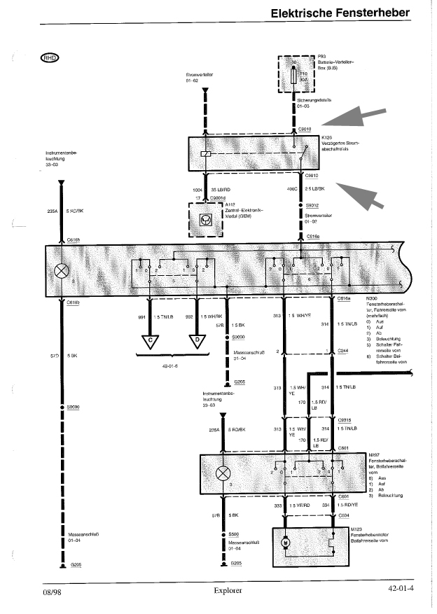

Jesli tak to jaki jest sposob na wylaczenie tej blokady ?
TAK, :-)
polaczyc kabelki przy przekazniku (rys.1)

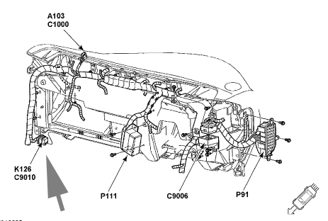

a znajdziesz go pod tablica rozdzielcza (rys.2)
jaki element daje informacje elektryce szyb ze drzwi sa otwarte ?
GEM (sterownik wylaczajacy wszystkie odbiorniki po zamknieciu auta/wyjeciu kluczyka

Re: Szyby a czujnik zamkniecia drzwi
2008-07-22, 18:32
kurcze co to za miejsce w ktorym jest ten przekaznik ? jakos mi wyobraznia przestrzenna dzisiaj szwankuje :(
