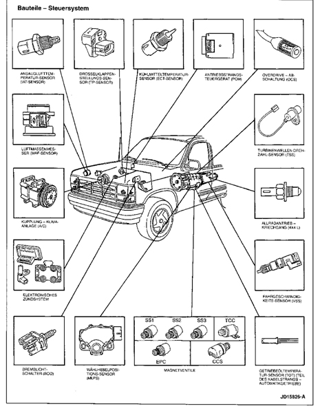

Ten obrazek raczej pokazuje sensory i elementy wykonawcze dla całego sterowania z/do PCM, a nie samej skrzyni. Ale widać, że to co najmniej ECCV plus skrzynia 4R44 lub nowsza (6 elektrozaworów, magnetventile), no to już dość ciężko będzie zdiagnozować "na odległość".
