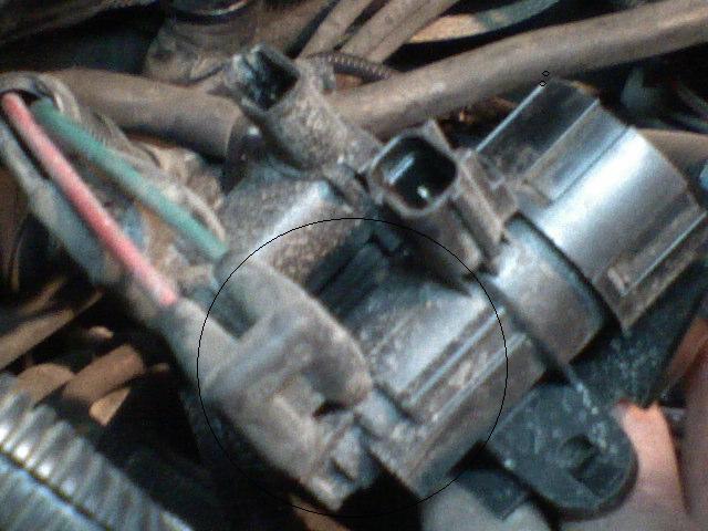

Wczoraj rano po odpaleniu silnik zaczoł szarpać ,drogą osłuchań wywnioskowałem że puszcza jakiś zaworek/foto/.Zdjołem kolektor ssacy jedna końcówka do paszczy i robię podcisnienie,reszta końcówek zatkana a franca puszcza powietrze.Obroty także skaczą na wolnych obrotach jak jest ciepły/swiatła/niezależnie czy na benzynie cz gazie.Po zgaszeniu słychać wyrażnie jak ciągnie powietrze ,jak to bydle powinno działać.

gumy właśnie całe tylko zaworek puszcza acha czy on ma może coś wspólnego z napędami,reduktorem.

nie to jest element systemu EGR, ( recylkulacja spalin)

Mika to nie to.w silniku SOHC są dwa zaworki po prawej stronie kolektora ssącego oprócz tego od sterowania EGR-em po lewej.nie pamiętam do czego one są ale jeden chyba do sterowania zaworem płynu chłodzącego przy włączeniu klimy na MAX a drugi steruje chyba przepustnicą w kolektorze ssącym.trzeba popatrzeć gdzie idą te wężyki.

Mika ma racje,
ten z prawej to EGR
ale ten z lewej to zawor VIS
reguluje on prace silnika ponad 4000obr/min

posprawdzam gdzie który wężyk idzie tak czy owak ciągnie orzez niego lewe powietrze więc pytanko czy można go jakoś naprawic czy tylko wymiana/za używke woła gościu 150 złoty/ :-/
Wyjołem zawór podpiołem sprawdziłem elektrycznie nawet nie pyknie a gdy zrobi się próznia zaczyna ciagnać powietrze przez góre wydając dziwny dżwięk jakby cos było lużne w środku a wieć czeka mnie wymiana bo tego ni jak nie rozbierzesz :-(

Maniuś a ten którego nie ma na zdjęciu do którego jest podłączony wężyk z zaworu recylkulatora to do czego jest?
w EX III widziałem też ostatnio taki zawór jak ten po prawej tyle że był umieszczony w innym miejscu i był podłączony do filtra węglowego.podobnie w nim syczało i mnie to zainteresowało.można zdemontować górną część(jest na zatrzaski do okoła)więc rozebrałem go a tam był filcowy filterek przez który zasysane było powietrza-wyglądało więc że tak ma być.

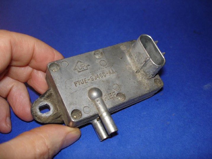

walnalem sie u gory jest to wprawdze element EGR
ale prawidlowa nazwa to EVR (jak na rys. od mika)
@Daniel
masz na mysli DPFE sensor
ten?

nie,elektrozawór który z jednej strony jest podłączony do kolektora ssącego a z drugiej do zaworu recylkulatora.
zaglądne jeszcze dzisiaj pod maskę czy czegoś nie pokręciłem ale zdaje mi się że te co są na zdjęciu u góry nie mają związku z recylkulatorem.
