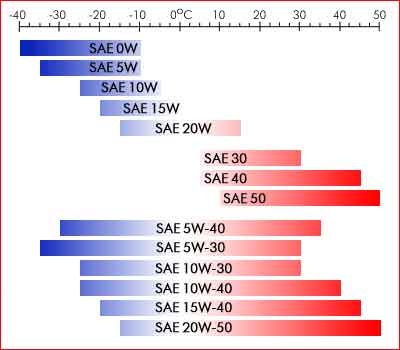

a wiec tak
jest to typowy olej zimowy o zblizonych parametrach do 5W30
spotkalem sie nawet z okresleniem ze rzadki jak woda
co nie odpowiada zupelnie prawdzie
sa rzadsze np. 0WXX
a 20 okresla tylko max. temperature otoczenia
hehe

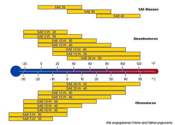

no i paradoks dla bardziej dociekliwych
zobaczcie tabelke 1 i tabelke 2
hihi
wedlug pierwszej nie powinnismy w lecie lac 5W30 do explo
bo on jest tylko do 0° :shock:
