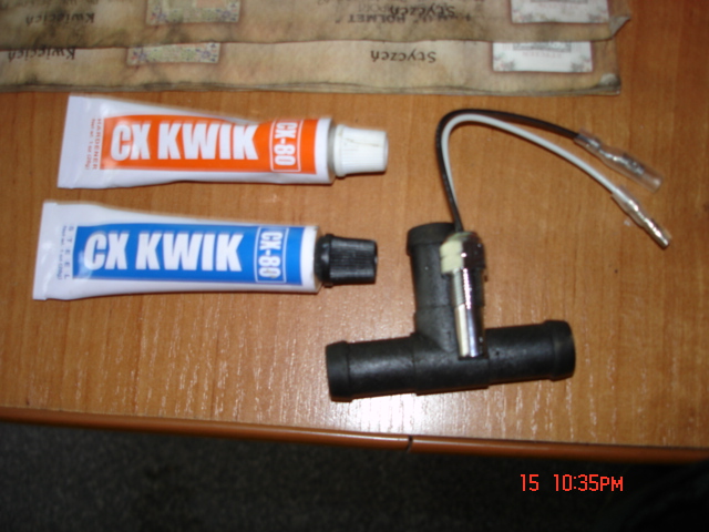

strasznie dużo zachodu wystarczy kupic kolanko od gazowników i wlepić czujnik na zimny spaw. W sumie nie ma znaczenia jak kto co zrobi byle tylko by działało
jeżelo mozesz zrób jakieś foty i załącz je

kolanko jest aluminiowe. Jak ktos chce dłubac bóg wie ile to ja nie bronie ,tylko po co marnowac czas załozyłem juz z 20 takich czujników i wszystkie sa szczelne i nie ciekna
[ Dodano: 2008-08-15, 10:41 ]
trójnik na foto jest plastik bo nie mogę znaleźć aluminiowego u siebie . Lekko sie go nacina by końcówka czujnika wystawała. Mieszamy 2 składniki zalewamy gwint klejem , wciskamy i zalewamy na wszelki wielki po obwodzie czujnika i trojnika. po ok 2 godzinach montujemy.
Najlepsze miesce montazu jest mały obieg układu chłodzenia czyli waz wchodzacy w nagrzewnice.

o czym wy mówicie a trójniki od instalacji gazowej tez są i nie pękają. Po drugie to gdzie chce Mika założyć czujnik nie odzwierciedli temperatury rzeczywistej. Za chłodnica np :shock: . Mały obieg jest najlepszy.

Moim zdaniem najlepiej byloby wymienic oryginalny czujnik temperatury na taki o mniejszej bezwladnosci i podpiąć pod niego wskażnik o duzej dokladnosci i bedzie po klopocie
Kolejne dodatkowe czujniki chyba nie beda potrzebne . Ja bynajmniej tak bym zrobil w kwestii temp. silnika .
Re: Montaż wskaźnika temperatury płynu chłodniczego:
2008-08-15, 20:55
ja wymieniłem w moim fabryczny czujnik i mimo to pokazuje miernie. Wcięcie się w rurę idącą do chłodnicy da ci właściwy odczyt.

Pamietajcie o zaworze zamykającym mały obieg.
2008-08-15, 21:09
no wlasnie ze nie,
bo jak silnik jest zimny (termostat zamkniety) czyli woda krazy po malym obiegu
to gdzies do ~90° bedzie pokazywac totalnie inna temperature
najlepszym miejscem do zamontowania czujnika sa węże nagrzewnicy
tam gdzie sie gazownicy wpinaja
o tak jak wajc pokazal
mika
Posty: 585
2008-08-16, 10:48
Dzięki za sugestie i spostrzeżenia. Czujnik miałem zamiar zamontować w dużym obiegu, aby poznać temp. maksymalną. Jednak zwłoka otwarcia termostatu jest zbyt długa. Rozważam montaż w małym obiegu.
Grzes, musze Ciebie rozczarować.
Niestety trójniki pękają.
Na II zlocie miałem taką historie kiedy mi ten plastik pękł i zgubiłem znaczna część chłodziwa.
Co metalowe to metalowe :D
