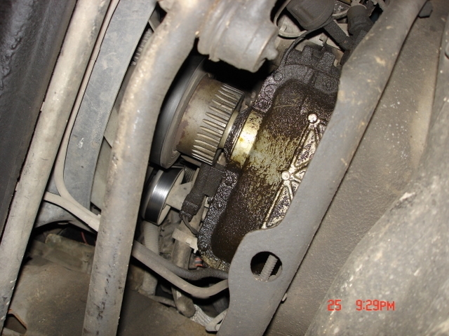

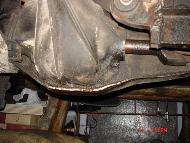

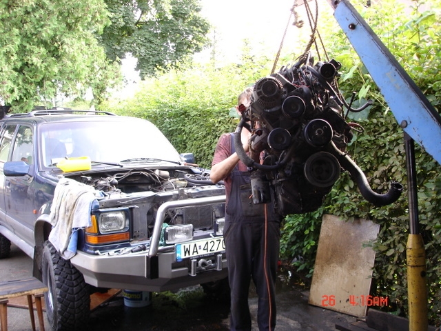

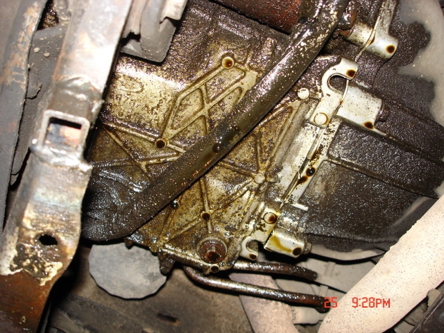

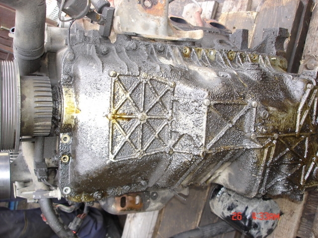

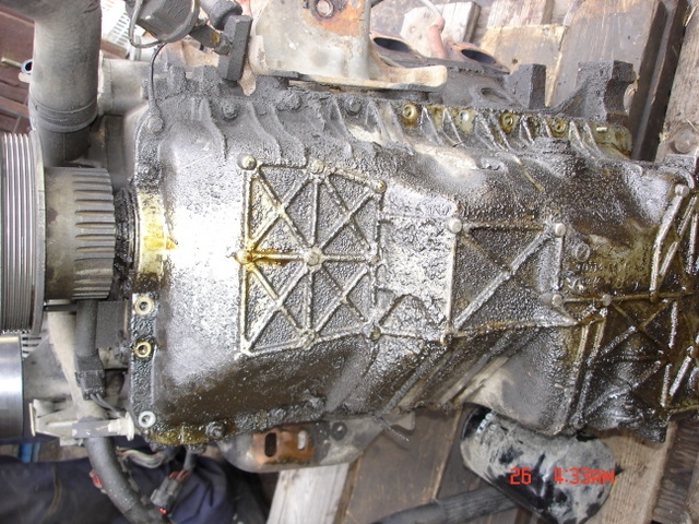

Od poniedziałku zabraliśmy sie za uszczelnianie auta rafbor-a .Walnięte były uszczelniacze wału korbowego z przodu i z tyłu, miska olejowa przeciekała , uszczelka łącząca dwie głowice poci sie, i na koniec pozostaje przedni most uszczelnić. Przypuszczaliśmy ze robota zajmie góra 2 dni robocze , a tu zonk. Reduktor , asb, konwerter, koło zamachowe zdjęte, uszczelniacz wydłubany . Czas zająć sie za miskę olejowa i co my widzimy :eek: nie da sie jej zdjąć bez wyjmowania motoru. Po chwili zastanowienia 2 godzinki później silnik wisiał już na żurawiu. Jutro czekamy za częściami , odebraniem kolektorów ( szpilki niestety zostały) i postaramy sie silnik z powrotem wcisnąć na swoje miejsce. cdn.
fotki wsadzi Wojtek ponieważ nie mam programu do zmiany formatu obrazu.

zabierałem się za te uszczelniacze przez 3 lata i w końcu nie zdążyłem.usczelka pod miską zdaje się nie przeciekała tylko miska była obsmarkana przez wyciek z przedniego zemeringa a wentylator zrobił resztę.

Daniel każdemu sie tak wydaje ale jak sie dokładniej przyjrzeć, to z pół pierścieni sie poci.

Czas zająć sie za miskę olejowa i co my widzimy nie da sie jej zdjąć bez wyjmowania motoru. Po chwili zastanowienia 2 godzinki później silnik wisiał już na żurawiu.
Jak rozpadły mi się napinacze łańcuchów i trzeba było zdejmować miskę , mój mechanik rozmontował przedni most dopiero udało się miskę wyjąć .
Nie wiem co jest łatwiejsze/szybsze bo sam tego nie robiłem ale wy pewnie się orientujecie .

Ex1 i Ex2 maja inne miski .

tak się zapytam przy okazji - dużo roboty jest z wyjęciem silnika i jego ponownym zamontowaniem?
Zastanawiałem się nad oczyszczeniem całej komory silnika, pomalowaniem i wyczyszczeniem.
wajc83
Posty: 444
Lokalizacja: łódź
Re: uszczelnienie auta Rafbor1973
2008-08-27, 16:29
Z wyjęciem samego silnika to nie ,ale rozebranie wszystkiego zajmie na pewno cały dzień.

Wow, na tych zdjęciach to jak bym oglądał swojego (też już 3 rok mija :-| ).

Silnik wsadzony do auta , skrzynia zamontowana reduktor również. Jutro pozostaje uszczelnic przedni most , zalac płyny .
[ Dodano: 2008-08-31, 14:23 ]
auto gotowe Rafał odebrał EX
