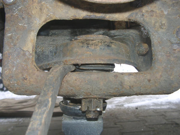

a jak ma sie sprawa z dolnym swozniem i tulejami wachacza?
sprawdzales go?
pamietaj ze na trzepakach nic nie pokaze
poza tym czemu wymieniasz tylko gorne teile
jak robic to raz a porzadnie
wez pod uwage ze jesli wymienisz gore
to dol nadszarpniety zebem czasu
bedzie sie wyrabial cztery razy szybciej :-/
swozen sprawdzisz tylko brecha :-P

dolne sworznie wymienione też; żadnych luzów na sworzniach nie ma; ustawiałem całą geometrie i wszystko dokładnie sprawdzone (jak jest luz na sworzniu to nie trzyma parametrów geometrii); pozostały tylko te pojedyncze stuknięcia... :-/
tulei wahacza dolnego nie sprawdzałem; sprawdzę to przy okazji - ale czy takie stuki mogą być od tulei?? od nich to raczej skrzypienie byłoby słychać; :-?
