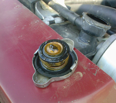

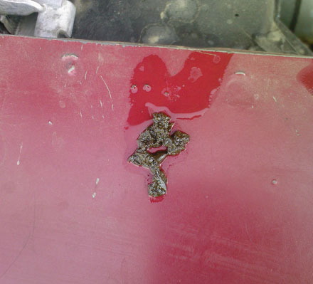

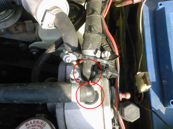

Od jakiegos czasu popuszcza mi autko wode w roznych miejscach, a to na rurce od gazu na cybancie a to na trojniku, okazalo sie ze tez na reduktorze - w obydwu miejscach wpiecia wody. Czy to normalny objaw w rocznej instalacji ?
Dodatkowo sprawdzilem stan plynu czy duzo go ucieka - sa to poki co minimalne ilosci, ale pod korkiem i na korku tworzy sie taki glutowaty osad - czyzby olej ? a jesli olej czy moze on sie dostac do wody poprzez nieszczelne uszczelki dolnego kolektora ? bo ostatnio znowu zaczely sie cuda ze skladem mieszanki i komp ciagle wykazuje blad i poprzednim razem to bylo przyczyna. Stan oleju poki co bez zmian, nie przybywa, nie ubywa przy odpalaniu i przygazowaniu nie kopci.

Na początek wytrzyj korek,sprawdzaj co dzień czy ta maż się zbiera.Możliwe że to nie z silnika.

Zobacz jakie masz węże od wody czy nie są za twarde może wywaliło ci uszczelkę pod głowicą i ładuje ciśnienie do ukł. chłodzącego. Podobne gluty powstają gdy płyn chłodniczy ładuje do oleju widać specyficzną galaretę na korku wlewu oleju. Może tobie ładuje trochę oleju do ukł. chłodniczego co powoduje wzrost ciśnienia w układzie i puszczanie płynu na połączeniach :(

a terez wracajac do tematu czy mozliwe jest zeby reduktor od gazu lapal nieszczelnosc i powodowal cisnienie w rurkach od wody wpuszczajac tam gaz ? Pytam bo wlasnie dzisiaj sie okazalo ze auto lyknelo 30 litrow gazu co nawet jak na niego jest bardzo duzo o jakies 10-12 za duzo.
