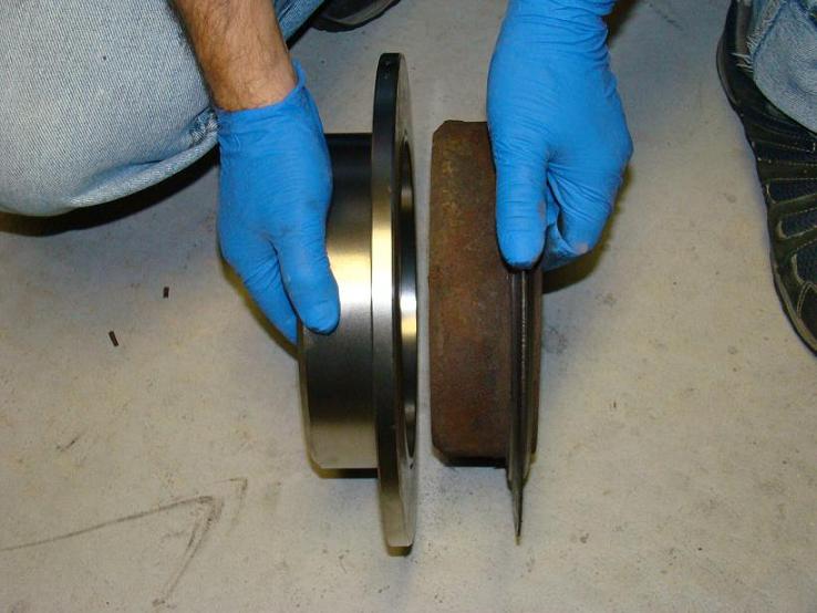

Postawiłem brykę w garażu i pojechałem po części - tarcze i klocki na początek no i piasta. Na tym nie koniec - musiałem dwa razy wracać do sklepu po cylinderki hamulcowe... jeden puszczał płyn a drugi był zapieczony. Normalnie jak zdjąłem koło i zobaczyłem w jakim stanie jest lewa tarcza to zbaraniałem - normalnie jak żyletka... zjechana do maksimum... zdjęcie w załączeniu. Nie widziałem jeszcze tak zajeżdżonego samochodu. Sprawdziłem jeszcze przód - tam trzeba wymienić tylko klocki a tarcze przetoczyć... porażka! Ale warto - za takie pieniądze napewno bym nic ciekawego nie kupił a tak.... mam i samochód i trochę roboty.

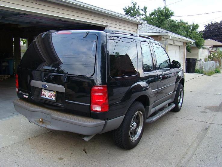

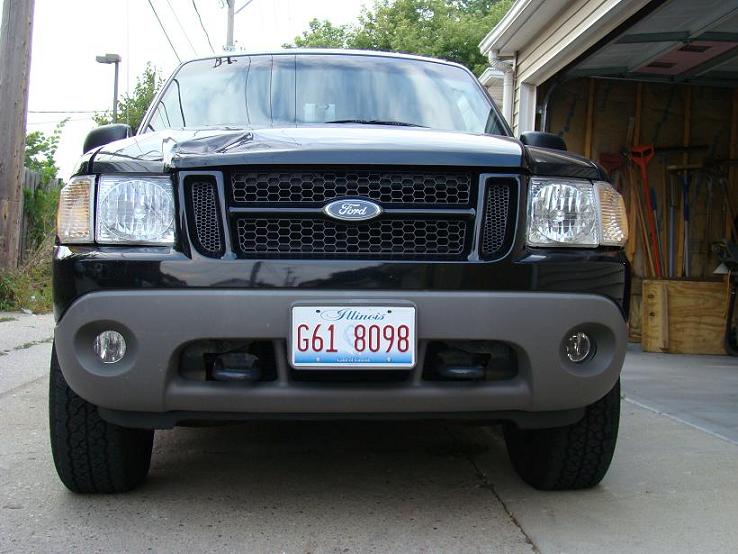

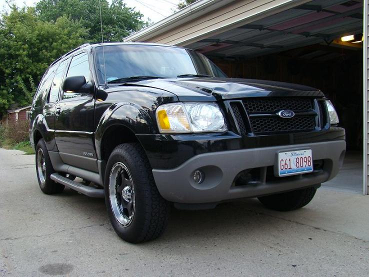

zdjęcia... choć nie oddają tego co widać naprawdę...

nie jest tak źle super auto

no ładniusi i czarny.malina.
czarny malina to jeżyna :lol:

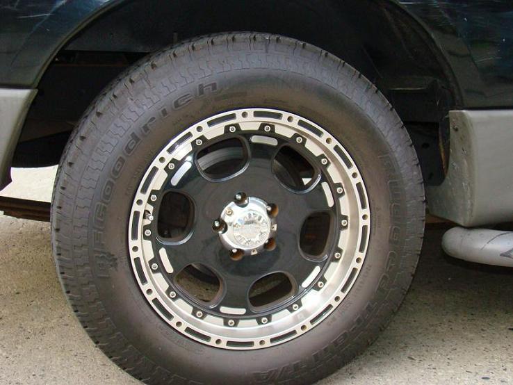

No i te fele...
Re: Kupiłem Sporta... chwalę się... historia.
2008-09-13, 14:24
Fele zarąbiaste,
tylko jak można było tak zjechać tarcze ten gostek to musiał być jakiś kompletny lewus
2008-09-13, 18:19
po tarczach widać jak dbał o auto... chociaż nie mogę powiedzieć... silnik chodzi bez zarzutów... poza tym, ze ma drobną nieszczelność przy kolektorze dolotowym

No Jankes, fajne cacko :-D , ale tą tarcze to trzeba by zgłościć do księgi rekordów.... aż dziw że mu nie pękła....
