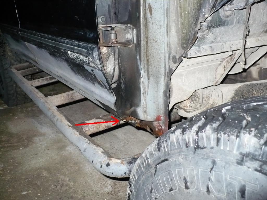

Pogrzebałem trochę w samochodzie w ramach walki z stresem i znalazłem kilka ...dziurek.

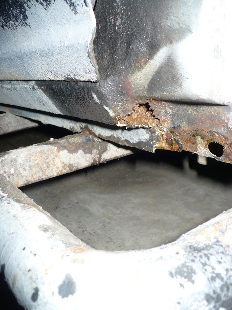

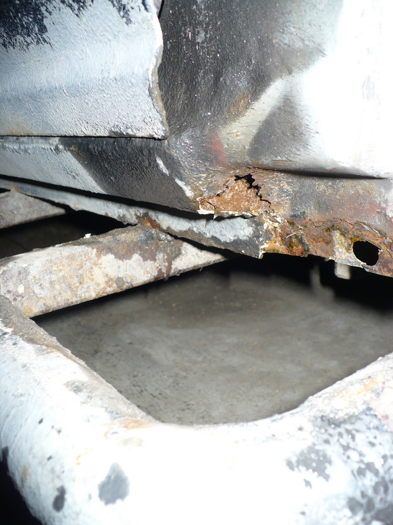

pierwsza w progu z przodu, przy błotniku.
W progu strasznie dużo jest czegoś rudego :(
czy wystraczy to żywicą zalepić jak pisał Hubi?

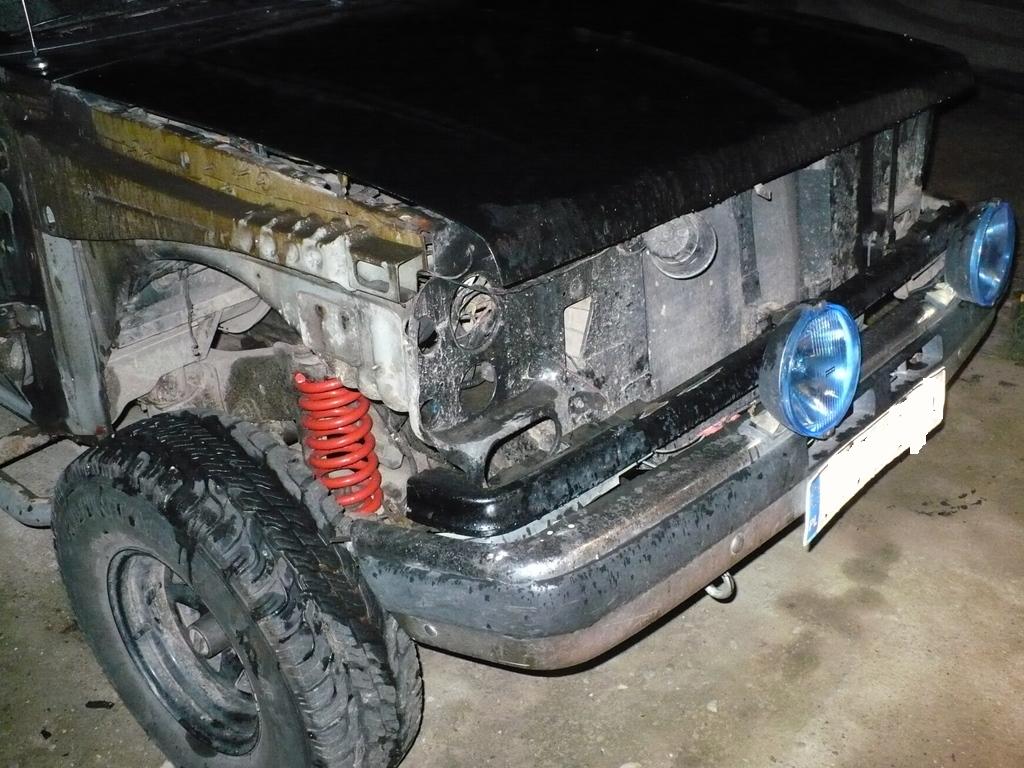

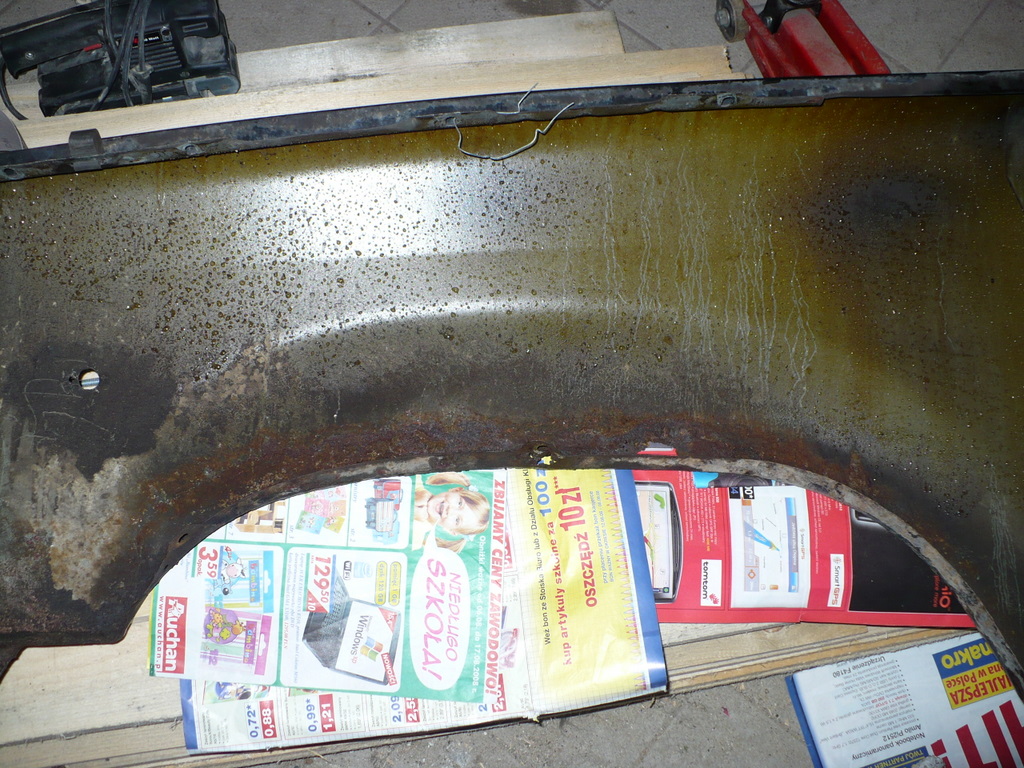

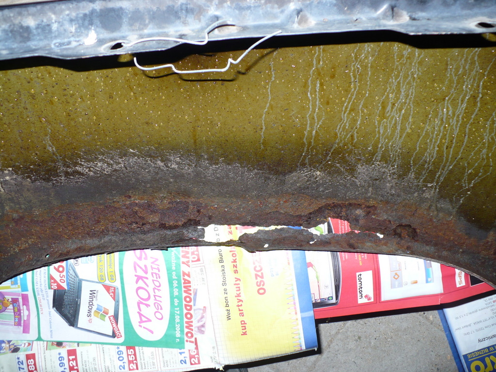

Druga dziura, właściwie dziursko jest w błotniku.
troche marne miejsce, boję się że jak wyszlifuję to będzie jeszcze większa dziura.
Czy żywicą wydoła załatać taką dziurę?
Czy przed położeniem żywicy zabezpieczyć jakoś blachę? Może brunox epoxy?
Jeżeli dam na blachę brunox epoxy to czy można położyć żywicę poliestrową czy lepiej epoxydową?

Ja tam nie jestem zwolennikiem samej szpachli, zawsze wpierw łatam dziurę kawałkiem blachy, a uszkodzone miejsca przetłaczane odpowiednimi profilami. Szpachlą tylko wykańczam, wszak blacha ;-) to blacha. ;-)

Nemrod błotniki nowe załóż a resztę można pospawać.

je jestem przeciwnikiem samej szpachli, ale wszystko zależy co chcesz robić dalej z autem czy długo go jeszcze eksploatować.
żywicę możesz nałożyć, ale pod nią będzie dalej gnić blacha, chyba że wytniesz cały skorodowany element, co w przypadku błotnika może się skończyć tym że nie będzie czego łatać.
ja bym wspawał te elementy i dopiero potem kład szpachlę tj. tak jak napisał Gregor.
jakby co to miga mam i chętnie pomogę - ale uprzedzam nie mam warsztatu blach-lakier.
[ Dodano: 2008-09-21, 09:54 ]
aha i do zabezpieczenia blachy polecam lakier/farbę POLRUST wchodzi ładnie w reakcję z rdzą zatrzymując jej rozprzestrzenianie, cena jest mocno przystępna.
