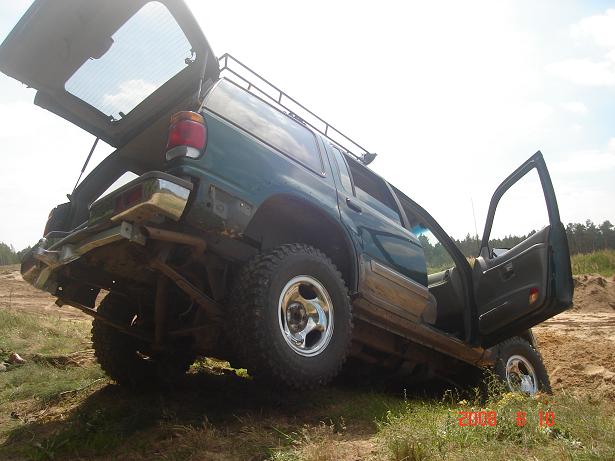

Moze mi ktos wytlumaczyc na jakiej zasadzie dziala w/w ustrojostwo? Czy ma to zwiazek z napedem 4x4 auto? Zauwazylem,ze gdy zalacze auto,mam naped oczywiscie na 4 kolka,ale kiedy tylne wpadna w poslizg cos jakby zalaczalo przednie na sztywno...Czy to mozliwe? Takie jest wrazenie od strony kierowcy,ale potwierdzone przez "obserwatora",ktory stwierdzil,ze w momencie kiedy tylne kolka zaczynaja tracic przyczepnosc przod sie blokuje i ciagnie na 2 laczki.Troche mnie to dziwi poniewaz na 4x4low takie zjawisko niewystepuje,czyli .....? Prosze,oswieccie mnie.Dziex

na 4X4 low, masz na sztywno spięty przód z tyłem, więc nic nie musi sie dołączać, na Auto masz napęd tylko na tył, a przód włacza sie dopiero w momencie uślizgu kół tylnych,
a to co masz na zdjęciu to tylko blokada by pomogła :P
bo niestety mechanizm róznicowy pozwala na obracanie się koła które ma lżej :P
a z iinej beczki zdejmij tylny stabiiztor to nie beziesz miał takich przygód bo koła byś miał na ziemi ;P
