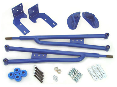

no to jeśli chodzi o wahacze to zostaje kwestia zmierzenia wszystkiego, wycięcia i spawania. Uchwyty na moście, uchwyty na ramie, kwestia zrobienia jakiegoś w miarę ruchomego połączenia w uchwycie na ramie - coś a'la gumy tak jak na wahaczach przednich. Później to już tylko wywalić resory i pasować jakieś sprężyny... w miarę długi skok - amorki mogą zostać te same ale trzeba je będzie mocować w innym miejscu - na przykłąd tu gdzie mocowany jest drążek reakcyjny - jeśli drążek reakcyjny idzie w odstawkę... jeśli nie to nowe mocowania trza spawać.
Drążek panharda musi być coby most nie uciekał na boki ale też żeby miał w miarę luźny skok.
Wszystko to proste na papierze - trudniej z wykonaniem. Myślę, że wahacze to można zrobić coś takiego jak na załączonym zdjęciu.

O to mniej więcej chodzi ...
Ale myślę że te wąchacze troche do Explo za delikatne...
Trzeba coś od czołgu :)

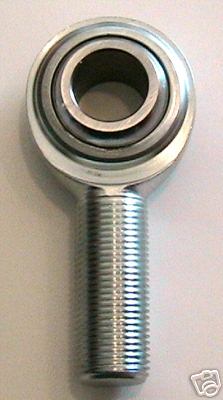

te wahacze są do Rangera - powinny wystarczyć - przy samoróbie wystarczy dobrać odpowiedni przekrój rurki, wzmocnić i powinno grać. Dochodzi jedynie kwestia połączeń ruchomych... albo dać polibusze takie jak z przodu albo dać heim joints - coś jak na zdjęciu... znajdzcie mi polską nazwę tego połączenia...

2008-10-13, 18:01
Połączenie kólowe :)
O tym myślałem i to będzie najrozsądniejsze bo będzie miało dodatkowo regulacię...
Tak też zamierzam połączyć z ramą wydłużnoe wahacze przednie jak już zrobię kiedyś lift przedniego zawieszenia :)
