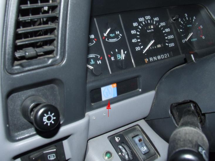

check engine zakleił plastrem żeby nie świecił.
Tak właśnie zrobiłem i już bujam się 3 lata :)
Zasady kiedy się zapala i kiedy gaśnie nie udało mi się rozszyfrować chociaż próbowałem więc w końcu postanowiłem to olać.
Moim zdaniem ma to ścisły zwiazek z jakością tankowanego gazu i żadne ustawianie nie da 100 % efektu trzeba złapać moment kiedy nie zapala sie zbyt często i w miarę odpowiada ekonomika/dynamika i tak zostawić.
Nalepa na kontrolkę chroni wzrok i nerwy kierowcy szczególnie przy jeździe po zmierzchu.

A jak ktoś nie lubi oklejac deski to można zastosować przekaźnik wyłączający kontrolę check engine podczas jazdy na gazie :-) ......
Albo przepiąc kabelek pod ładowanie albo cisnienie oleju :-P
:580:
