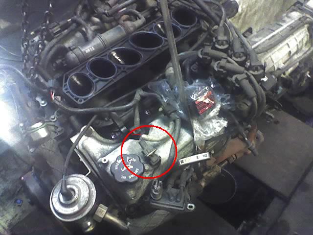

jeżeli przypuszczasz że źle jest ustawiony rozrząd to łatwo to sprawdzić.

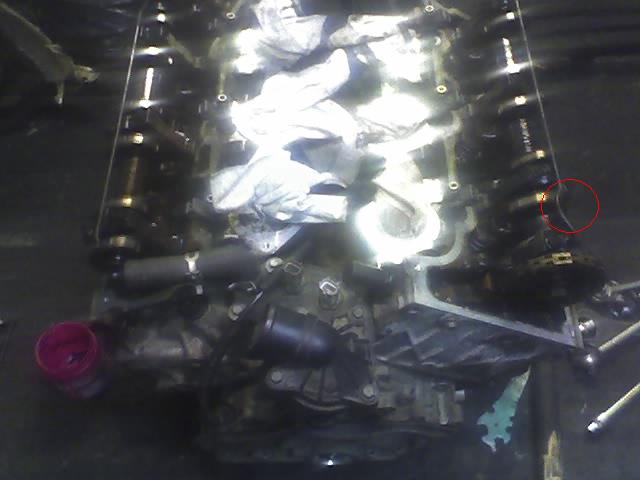

wykręć świecę na pierwszym cylindrze(pierwsza od chłodnicy po stronie pasażera,ustaw tłok w najwyższym punkcie,odkręć czujnik położenia wałka rozrządu na głowicy po przeciwnej stronie(czarne urządzonko z wtyczką na górze pokrywy zaworów[foto])
po wykręceniu czujnika powinien być widoczny "bolec"[foto] którego obroty kontroluje czujnik.jest możliwość że go nie będzie widać wcale i trzeba przekręcić wałem o 360° ale jeżeli będzie widoczny musi być ustawiony dokładnie pionowo.
wałem silnika obracać zgodnie z kierunkiem jego pracy

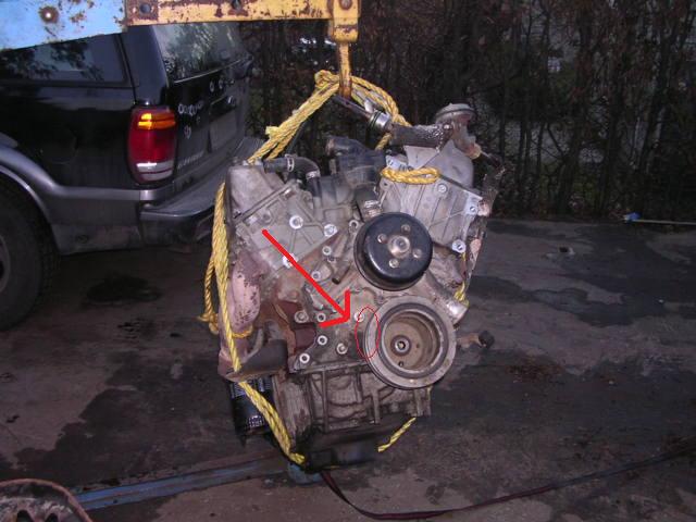

sprawdź ten czujnik, o którym pisał daniel, czasem nazbiera się tam syfu i źle pokazuje, oraz czujnik położenia wału korbowego, jest on przy kole pasowym na korbowodzie
błąd zapłonu może być spowodowany właśnie tymi czujnikami, oraz nieprawidłowo ustawionym rozrządem
Re: kontrolka silnika
2008-10-20, 21:34
fotomysz na bloku silnika chyba jest zamontowany a nie na korbowodzie.chyba że o coś innego Ci chodziło.

witam panowie przepatrzylem za ty czujnikiem polozenia walu korbowego ic cos go nie moge zlokalizowac ! jak by ktos mial jakas fotke czy jakis schemacik bym byl wdzieczny !!
ford explorer 98r.
Flowmaster 44 !!!
2008-10-21, 21:15
Daniel to był srót myślowy :D
na fotce jest miejsce gdzie powinien byc :P
