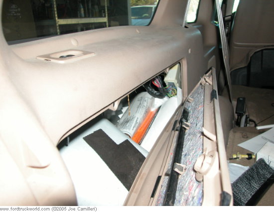

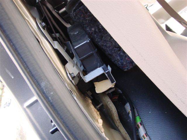

opracowalem krotka instrukcje zobrazowana fotkami oto ona:
Instrukcja postepowania pozyskania indywidualnego kodu bezpieczenstwa w samochodach Ford
1. sciagamy uszczelke w karoserii drzwi prawych tylnych ---foto 1

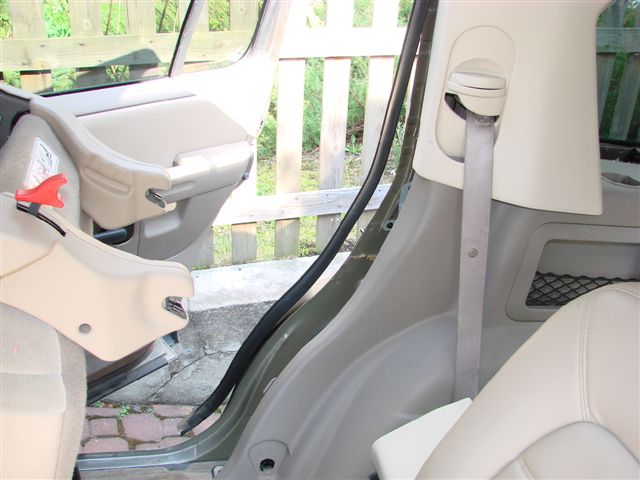

2.odczepiamy boczek plastikowy za siedzeniem pasazera ---foto 2

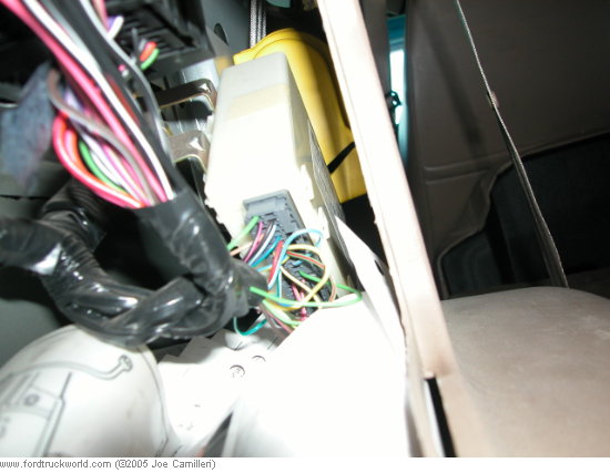

3.lokalizujemy czarne pudelko z centrum bezpieczenstawa Central Security Module ---foto3

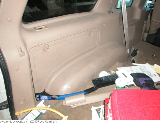

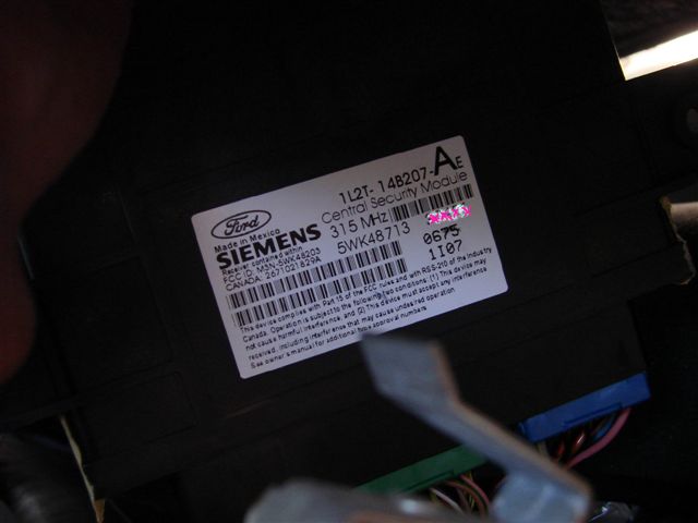

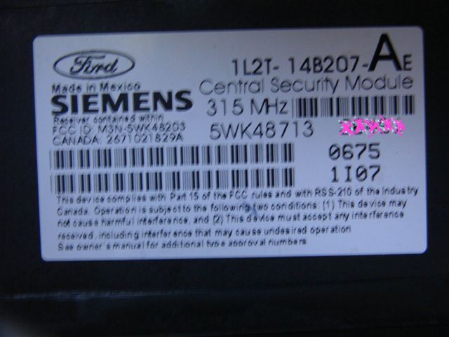

4.odczepiamy pudelko , albo za pomoca lusterka odczytujemy kod 5 cyfrowy --foto4
w miejscu pokazanym na fotce ( swoj kod wymazalem i wstawilem w to miejsce XXXXX )
--- !!! TE 5 CYFR TO KOD FABRYCZNY DO AUTA !!! ---
nalezy go gdzies zapisac bo jest staly i nie ulega zmianie
POSTEPUJAC WG INSTRUKCJI MOZEMY USTAWIC WLASNY KOD.
za pomoca kodu mozna bez kluczykow otwierac drzwi , klape , okna i wiele innych opcji
wszystko opisane w manualu - instrukcji obslugi.
Instrukcja powinna byc w schowku przed siedzeniem pasazera
Przy odrobinie wprawy cala operacja zajmuje okolo 5-10 minut
