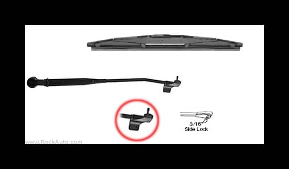

Witam.
Mam taką sprawę, która dotyczy zespołu tylnej wycieraczki (wyciraczka + ramię).
Otóz jak uruchamiam tylną wycieraczkę to odczepia się ona od raminia.
Mam uszkodzony uchwyt na końcu ramienia (jest pęknięty).
Czy ktos z was ma może zdjęcie tego elementu, abym zorientował się jak on poprawnie wyglada?
Był bym wdzięczny, gdyż wiedział bym czego szukać.
Dziękuję za pomoc.
Luk

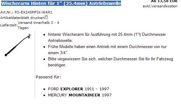

tu masz link do ROCKAUTO:
ramie
http://www.rockauto.com/catalog/x,carco ... ttype,8848
wycieraczki
http://www.rockauto.com/catalog/x,carco ... ttype,8852

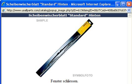

tu masz link do Deutschlandu
http://www.usallparts.com/catalog/index ... 9ee3dfd746
ramie tylnie to:
Wischerarm Hinten für 1" (25.4mm) Antriebswelle
wycieraczka to: Scheibenwischerblatt
model "Kwik Connect" Specialty

Korzystając z powyższych linków opracowałem zdjęcie, które rozjaśni sytuację dotycząca ramienia tylnej wycieraczki (jak i samej wycieraczki).
Pytałem w paru sklepach z częściami do aut z USA, ale nie mają takich wycieraczek, z tego wniosek, że będzie ciężko nabyć ten element.
Dziękuję za pomoc - Luk

Samej wycieraczki nie warto kupować jeśli nie uszkodzona, można lekko rozgiąć zaciski gumek i założyć gumkę z normalnej wycieraczki.
Nie pracuje w sposób ciągły więc taki zabieg wystarczy na długi czas.
