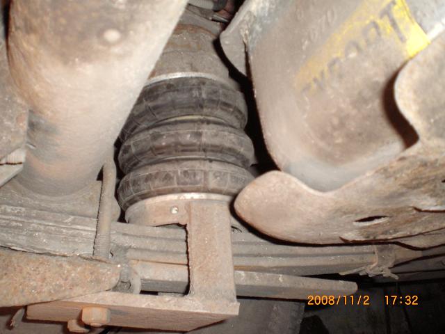

Dzięki serdeczne - właśnie się dzisiaj wczołgałem pod czołg i wyszło szydło z worka czyli wyskoczył czujnik z popychacza jak zamocowałem na miejsce to sie nivo napompowało :-)
[ Dodano: 2008-10-31, 22:49 ]
..a tak przy okazji to na resorach są gumowe balony i to chyba to sie pompuje a nie amory..?
[ Dodano: 2008-10-31, 23:05 ]
własnie sobie poczytałem w dziale info. o nivo i zastanawiam się co u mnie robią te pompowane balony ? takie były,czyli to pewnie jakis dodatkowy patent - amory wyglądają swierzo ( takie białe ) i na tescie trzęsawkowym są w porzo

to może ktoś coś przerabiał i nivo podpioł pod poduszki które wstawili pod resory :P
zapodaj jakieś fotki jak to wyglada :P bo może być niezła alternatywa dla pompowanych amorków :D

...a tak przy okazji to na resorach są gumowe balony i to chyba to sie pompuje a nie amory..?
...pompowane balony ? takie były,czyli to pewnie jakis dodatkowy patent - amory wyglądają swierzo ( takie białe ) i na tescie trzęsawkowym są w porzo
to jakas zmota - moze poduchy od range rovera ktos zapodal i zwykle amorki.
moze zrob foki jakies - bo zaczyna to ciekawie wygladac

kiedy pierwszy raz przymierzalem sie do zrezygnowania z nivo tez dostalem propozycje zrobienia patentu z poduszkami pneumatycznymi i normalnymi amorkami - wtedy kompresor od nivo pompowal wlasnie poduchy - rozwiazanie jak w ciezarowkach :)
wiec pewnie tu jest podobnie, ale fotki rozwieja wszelkie niejasnosci :)

.. lada moment wpuszczę fotki tylko sie tam wgramole.. teraz juz mam odpowiedż czemu moje Explo jest taki sztywniak ..chociaż gdy zaczepiam łódke ponad 2t. to niby miło

..tak wygląda ten patent bez mojego wpływu bo taki był
