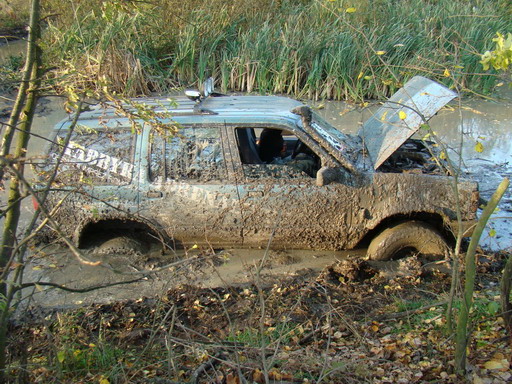

Jak wjedziesz kiedyś swoim Expo w coś takiego to pamiętaj o LOW RANGE
W takich sytuacjach włączaj LOW RANGE

LOW RANG to ja rozumiem że się włancza ale po co otwiera sią machę :-D

Jak wjedziesz ...
A wyjechać dałeś radę? :lol:

Pewnie że dałem radę, maskę otwiera się z dwóch powodów:
1 Jeżeli się gotuje auto
2 Jeżeli drzewo do którego zapinasz linę jest słabe, lub istnieje duże prawdopodobieństwo że może lina nie wytrzymać, otwierasz maskę. Wtedy lecący hak lub szekla udeża i niszczy maskę a nie przednią szybę i kierowcę wewnątrz
