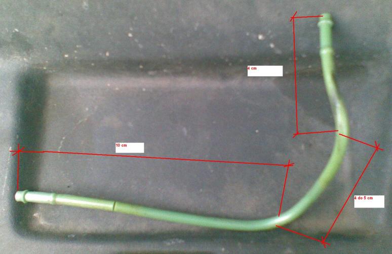

Czy ktos sie orientuje gdzie mozna kupic przewód lączący EGR z EVR lub zamiennik od innego auta?
wymiary
od lewej strony długość ca 10 cm / 4 do 5 cm / 4 cm - patrz fota
srednica wewnętrzna 2,4 mm zewnętrzna 4 mm
PS jutro dzwonie do ASO
[ Dodano: 2008-11-03, 21:23 ]
temat załatwiony, do EX II 95 przewód lączący EGR z EVR nie do dostania w ASO.
Rozwiazanie, wężyk silikonowy do 200 C + cienki peszel i po temacie.
Kontrolka Check Engine sie nie zapala i
code 332 nie pojawia.
