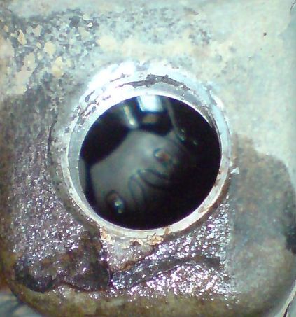

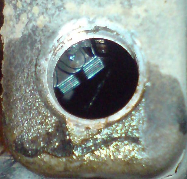

Kolejne fakty: dokladniejsze ogledziny :) wykazaly, ze odpowietrznik na reduktorze jest urwany - wynikiem tego był wyrzucony olej w okolicach odpowietrznika i jego niedobor w granicach 0,5l. Zauwazylismy tez obwieszenie lancucha w reduktorze, pytanie czy to moze byc przyczyna tych stukow?
Ponizej zdjecia lancucha na pierwszym zdjeciu w pozycji napietej, na drugim obwieszonej.

kurcze a z której strony zagladacie do reduktora bo nie mogę się połapać :D

łańcuch w reduktorze może przeskakiwać jeśli jest za luźny.
