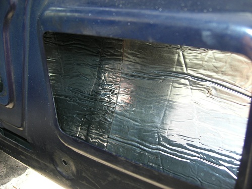

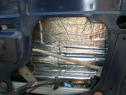

Odgrzewam kotleta :-) właśnie rozpocząłem walkę z nowymi głośnikami , przechodzę z jajek na 16,5 i myślałem że będzie szło dość sprawnie ;-) po dokładnych oględzinach w I-ce głośnik częściowo daje pod tapicerkę wiec czeka mnie kombinacja lekka z dystansami żeby wypadły w osi trójkątnych maskownic (plan był ambitniejszy żeby przejść na okrągłe maskownice ale upadł z braku czasu i warunków :-? ) jak na razie małżonka wykleiła matami zewnętrzną część drzwi (robi się ciężko ze względu na duże wzmocnienie drzwi i małe otwory ale zdolna małżonka dała radę :-D ) . Poszycie drzwi w EX nie jest cienkie to maty i tak sporo dały.Bede was na bieżąco informował jak to się posuwa do przodu ;-)

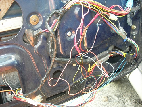

teraz lepiej marudy?? :-D
Niemieckie podłączenie centralnego :-)

a tak wracając do tematu
ta mata którą kleisz to jest wełna mineralna czy jakiś plastik ??
znaczy pod folią i jakie to grube jest??
